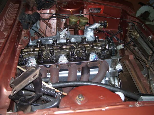

hola gente se me aflojan las tuercas de regulacion de valvulas, se que hay info en el foro use el buscador y no me tiro mucho, no tengo mucha rosca como para poner contra tuerca se que hay un sistema que es con cornillo allen alguien sabe mas de esto, en donde comprar como adaptar.. precios.... a me olvidaba tengo un 7 bancadas.

si no me eqivoco tenes que pedir la reorma de competicion para chevrolet , la ultima vez que averigue salian algo de 7 pesos cada una.
MensajePublicado: Jue May 13, 2010 8:41 am
es correcto pero esas a veces vienen cortas o largas fijate que sean las largas

Hola, yo tengo un 4B y no sé si te valdrá, pero algunas de las tuercas entraban muy flojas (tienen rosca de intersección creo, con tendencia a entrar clavadas casi) y lo solucioné al estilo "rey del alambre"...dándole unos golpecitos y abollando la parte superior que tiene una pared delgada y fácil de deformar de un martillazo...y me quedaron de lujo...sinó con fijatuercas, siempre podés moverlas un poquito para un lado u otro, sin problema, pero las vibraciones no las aflojan...es otra opción.
Espero te sirva...o a algún cuatrobancadas...
slds...

si tambien me dijeron eso en la casa de carburacion. voy a intentar eso y si veo que se me afloja se los cambio.

hola capo...yo a las tuercas originales las pase por el torno y les saque un poco de la parte del autofrenante que tienen en la parte de arriba, tanto como para que entren unas contratuercas y andan bien, no se aflojan mas.. hay que amañarse nomas para regular valvulas.
