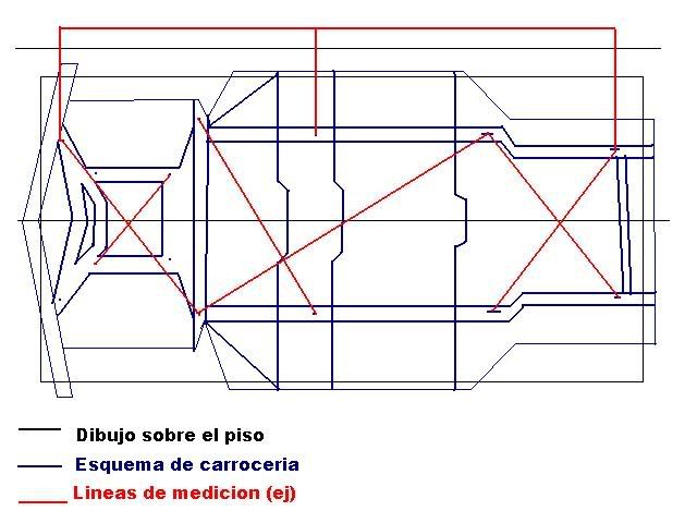

Aca les dejo los ejemplos para ver si se comprende mas lo basico.
Sino siempre esta la bancada, que utiliza los mismos principios!

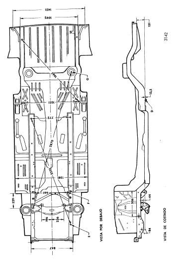

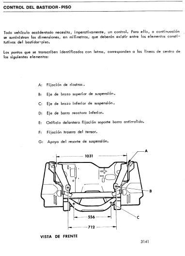

Bueno a pedido de Toro72 aca van las medidas del chasis del toro que habria que medir para que este todo escuadrado y no andar de costado como 504.
Citando a un poeta moderno:
lo pedis........ lo tenes!!! :D
EN QUE MANUAL ESTAN ESAS MEDIDAS ?????
MensajePublicado: Sab Jul 29, 2006 11:53 pm
MR61
