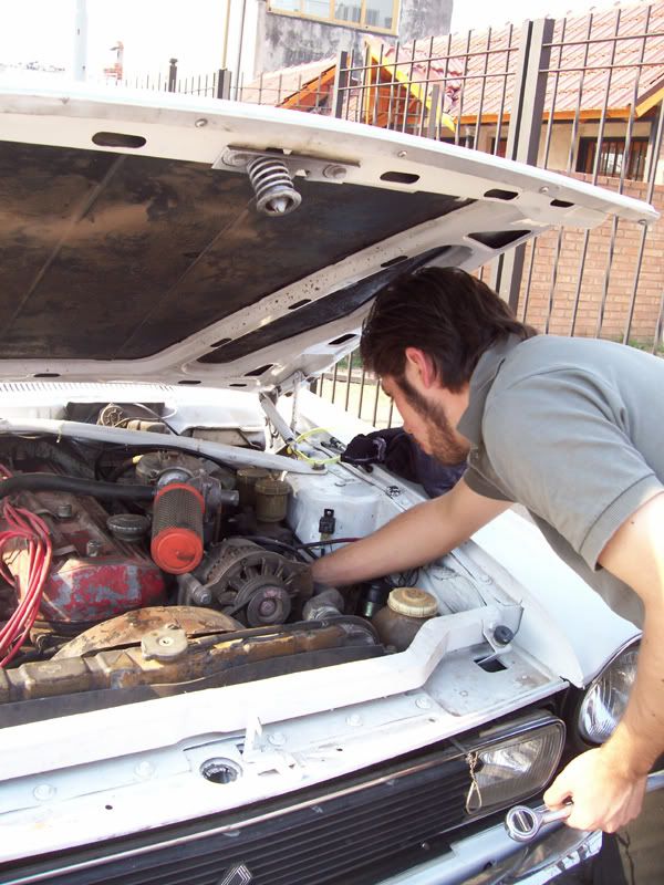

Mi GR tenía menos de la mitad de acelerador, así que con el Ger dijimos un día: un finde vemos si hacemos algo! Y llegó el domingo con un calor terrible pero ambos decidimos engrasarnos, en realidad él decidió y a mí no me quedó otra... Por primera vez meto mano en lo que sea mecánica, el desarmaba y yo lavaba piezas, él se las rebuscaba para encontrar todo lo que nos hacía falta y yo hacía trabajos de “precisión” (precisión??? horribleee... 3 horas tratando de sacar tornillos porque no hay manera de meter bien una llave y quemándote las manos... precisión!!! sí, claro!!! jajaja) La cuestión es que nos agarró la noche con el acelerador divinísimamente arreglado, claro que también el Ger dijo: ya que estás cambiale el pedal... y ahí se complicó la cosa: tornillo pegadísmo!!! “Ja! No importa lo saco con una llave!” Resultado: tornillo cortado y aún engalanando el GR!!! jajaja La cuestión es que entre tanto por hacer eso desconectamos los cables del burro pero luego nos dimos cuenta y todo funcionó jajaja y ahora el auto acelera... acelera muuucho... o sea: quedó acelerado!!! Jajaja El trabajo estaba bien hecho, sólo nos faltó ajustar detalles...

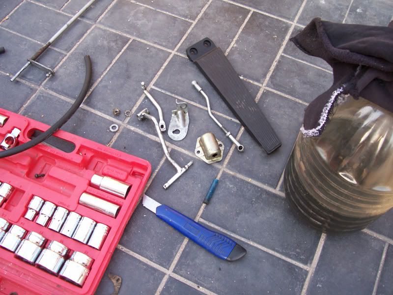

Comento el problema en el acelerador que tenia y despues que fuimos haciendo para solucionarlo.
El problema en cuestion es que el acelerador tenia solamente unos 15mm de recorrigo estaba re trabado y casi no se habria nada de la pantalla del acelerador.
Despes de examinar un rato la situacion nos pusimos manos a la obra con Silv.
Primeras horas de la tarde cuando llego el GR y empezo el desarme de todo el varillaje.

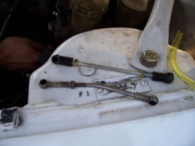

En todos estos componetes es donde se encontraba en problema
Despues que sacamos todo como 1 hora y media renegando, todos los tornillos re clavados y en posiciones inaccesibles, todo quedo fuera.
Aca todas la partes limpias para el rearmado con algunas partes nuevas.
El resorte del acelerador que tenia atado a la pata de motor un crimen :shock: :shock: :shock:
El que tenia original lo tocabas y se caia al piso por el desgaste que tenia.

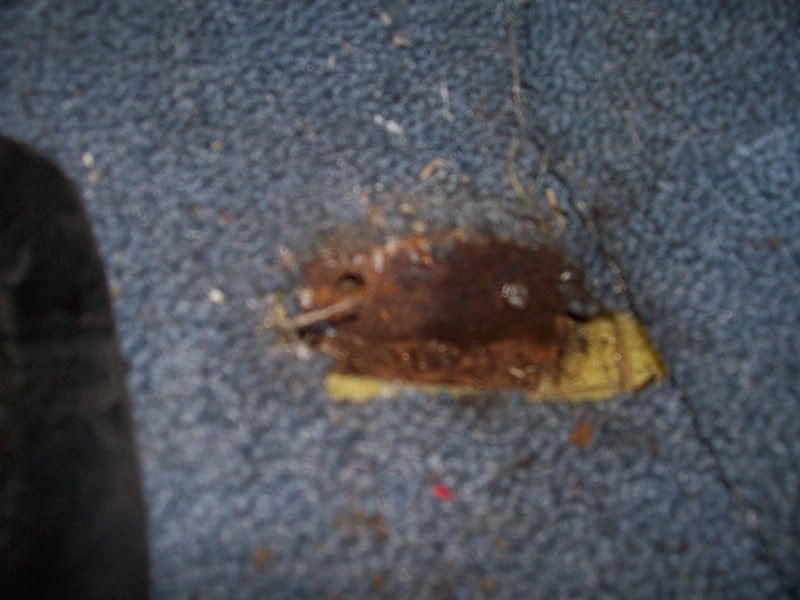

Cuando empezamos a armar todo se presentaron 2500 imprevistos que gracias a dios pudimos superar, yo armaba y Silv se encargaba de los trabajos de presicion como bien dice, cortar la alfombra que se trababa con el pedal, meter las manos en algunos nugares inaccesibles y lo mas importante volver a colocar la chapa que toma el resorte del acelerador bajo el multiple de admicion, seguro se acurda con cariño de esa parte. :roll: :roll: .. jajaj...
