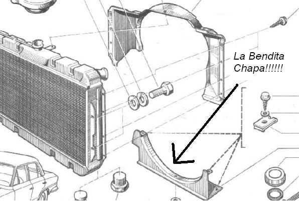

Comparto la mala experiencia de Toro72 con respecto a las paletas plásticas, tenían mas palas pero no tiraban igual que la metálica. La GR que tengo ahora tiene las metálicas originales y no calienta para nada. Lo que si me falta es la chapa que esta en el radiador que cubre las paletas, ¿esta tiene función de encausar el aire o solo es de seguridad?
MensajePublicado: Mié Nov 15, 2006 8:19 am
Se puede decir que las dos. De cualquier modo para que sea mejor deberia tener tambien la parte de abajo del encausador, y esa es figurita dificil, se ve que a todo el mundo se le perdia al demonio! Hay uno de aca que se lo tengo en la mira, cuando duerma se lo choreo jijiji :roll:

yo no me quiero sentir tocado pero el que me toca esa chapa le corto los dedos jajajaja
de aca en el foro creo que somos pocos los que la tenemos
marce , pancho , yo y creoque paro de contar
MensajePublicado: Mié Nov 15, 2006 11:51 am
pueden postear una foto para saber de qué chapas hablan?

LA TENGO ! ! ! JA JA JA

Todos los dias se aprende algo nuevo, ¿es muy jodida la susodicha chapa?, porque se podria hacer. Cristian , no se dice se la choreo, tomasela prestada, despues olvidate de devolverla. jajajaja

Guille me dijo que con eso baja un toque la temperatura
Proximamente cuando se venga el desarme, quiero ver si se puede
hacer de chapa o fibra
falta menos

venía en todos los torinos? en mi TS?
alguna foto por favor....
MensajePublicado: Sab Nov 18, 2006 4:58 am

todo lo que quieran... pero yo quiero una foto de esa chapaaaaaaaaaaaaaaaaaaa
yo voy a sacar una foto del mío y la posteo para que imiten mi ejemplo (juassssssssssssss)
creo que tengo la de arriba pero no la de abajo ... fotooooooooooo
MensajePublicado: Mar Nov 21, 2006 5:05 pm
Aca va una. Como no tengo a la mia no le puedo sacar. Pero la del manual se deja ver bastante bien, asi no dicen que no les damos bola!!! :D
