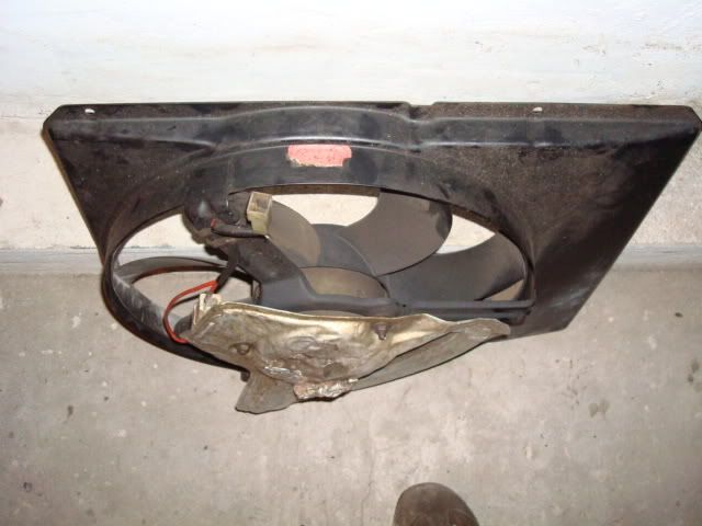

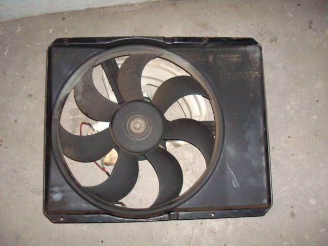

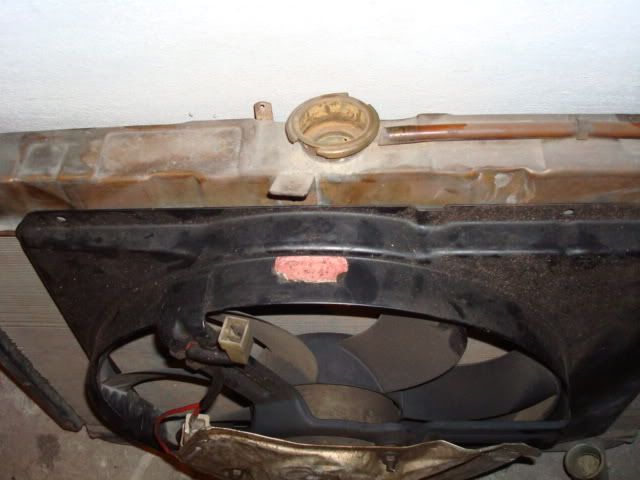

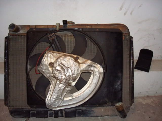

El radiador que decis es que tiene 63cm de largo por 44 de alto es de 2 filas de aluminio calzar calza perfecto es mas deberia ir como piña y en cuanto a disipacion comparado con el de cobre es mucho mejor. El radiador del toro tiene 63cm de largo por 38cm de alto, para refrigerar ese radiador o el del toro tendrias que poner un electro asi
esto es de un lancia delta integrale, es igual al :
Alfa155 Q4
Fiat tempra 2.0 16Valvulas
Fiat tipo mismo motor
Renault 19 con aire acondicionado
el alfa y el lancia tienen marca bosh los fiat y el r19 son marca MM ( una cagada) lo mejor es GATE que es francesa sale 160 pesos con el motor del electro incluido. Es una paleta de 15" con 7 aspas de alto flujo.
para que vean asi queda presentado sobre un radiador de toro
como veran calza perfecto obviamente el cobertor no porque el radiador es diferente pero el electro va sin ningun drama.
Asi que si todo es como uno piensa con 350 de radiador + 160 de electro mas adptarlo se te van como mucho 600 mangos y tenes cosas mucho mas modernas ojala sea como suponemos saludosss
