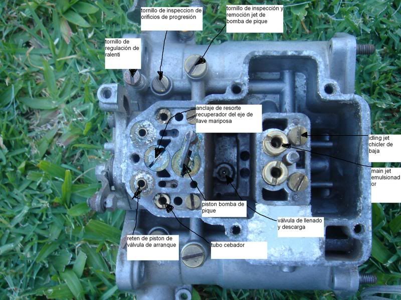

Gustavo, tenés en el foro un post dedicado a la restauración de los WEBER DCOE que hice hace algún tiempo.
Independientemente del tiempo que pueda hacer que estan guardados, lo importante es como los guardaron.
Los que use para el post parecían buenos de afuera pero estaban bastante jorobados y la restauración fue verdaderamente aleccionadora.
El día que te decidas a abrirlos no dejes de contarnos lo que te encontraste, seguro va a ser un aporte inestimable.

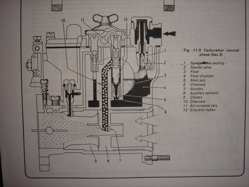

En esta foto vemos la ubicación de varias piezas, de la que estamos hablando es la indicada como Main jet o emulsionador
Vemos que el aire ingresa desde el exterior y la flauta se incerta hasta la cuba de donde a través del chicler sube la nafta, se mezcla con aire y pasa al auxiliar venturi y de allí al cuerpo del carburador.

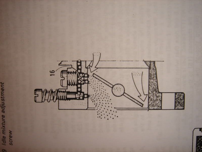

Antes de seguir con el chicler de baja, les paso un dibujo donde con mucha claridad se ve el funcionamiento de todo lo explicado hasta ahora en relación al main jet (chicler de alta, tubo emulsionador, jet corrector de aire, auxiliar ventura. Vean que cuando la nafta se emulsiona aparece la nafta ( negra) en el croquis con globitos blancos que representan en el aire.

7- DISPOSITIVOS PARA LA MARCHA EN RALENTÍ
Se trata de incorporar un carburador más pequeño al carburador principal, cuya misión es la de garantizar el funcionamiento del motor cuando este esté trabajando al mínimo. El ralentí deja de funcionar en el momento en el que el motor es completamente capaz de encargarse del cebado del surtidor.
En él, la gasolina llega al calibre para mezclarse con el aire del soplador del ralentí. Más tarde, la mezcla desembocará en el colector mediante un agujero que se regula mediante un tornillo.
Mientras se pisa el acelerador, la mariposa se abre, de manera que se aumenta el número de revoluciones. Intentando evitar que aumente la cantidad de aire mientras que la de gasolina queda igual, se dispone de los orificios de progresión, creados de tal manera que a cierto nivel de la apertura de la mariposa uno de ellos quede detrás de la misma. Este hecho tiene como consecuencia que influya la depresión en este orificio.
A partir de ese mismo momento, son dos los agujeros que absorben la mezcla, además de que se pierde aireación de ralentí.
