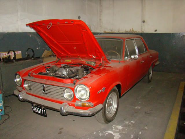

este es el toro en cuestion como les decia es un 300s año 67 el que le pertenece desde cero quilometro, a roberto; el cual guarda muy celosamente y que un dia basado en su amplia experiencia decidio convertir a inyeccion electronica

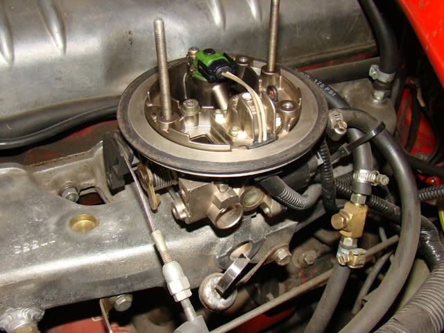

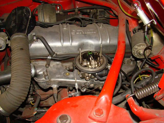

aqui se puede ver que se trato de conservar el entorno y es aspecto lo mas original posible, siendo remplazado el carburador por una caja de mariposas
Aca la caja me mariposas propiamente dicha la cual fue adaptara para cumplir con las nesecidades requeridas en base a la capasidad de flujo del motor. se trabajo el diametro se cambio el inyector y se modifico el mapeo de la cartografia, teneiendo en cuenta las nesecidades de mezcla de dicho motor, Aparte se trabajo en todos los aspectos que hacen al funcionamientos de los componentes en conjunto.

que loco! eso con un filtro arriba pasa totalmente desapercibido!
ahora,que ventajas tiene esa inyeccion en comparacion con un carb carter,me refiero a performance.
y en lineas generales pro y contras de esta inyeccion en particular

PD : para mi , la principal ventaja de la inyeccion como la que sale en la foto , es que mantiene siempre la relacion aire-nafta en la proporcion que se ajusta , por ejemplo se ajusta a estequiometrica ( como todos los autos a inyeccion de fabrica ) es relacion 14,7 a 1 o la ajustas a relacion de maxima potencia 12,5 a 1 ( 12,5 partes de aire y 1 parte de nafta )
para darles una idea , si el filtro de aire se ensucia y entra menos aire , con el carburador queda con mezcla rica , eso no pasa en la inyeccion ya que los sensores ajustan y mantienen la mezcla .

q copado loko eso para mi es algo muy imnovador la verdad quede sorprendido aparte se partece a un burca y no altera la originalidad!

Muy buena Ger, se nota que es un laburo muy bien hecho.
PD: El 300 hermoso!
PD2: Antes que lo diga otro, ya noté que tiene paragolpes de TS pero está hermoso igual.

Pd: Muy bien Marce observando el detalle del paragolpes.... :D

huuhuhu muy bueno, io tbien habia notado el paragolpes. Veo q esta hecho sobre un tornado, habra q modificar mucho? Muy buena data!!!
