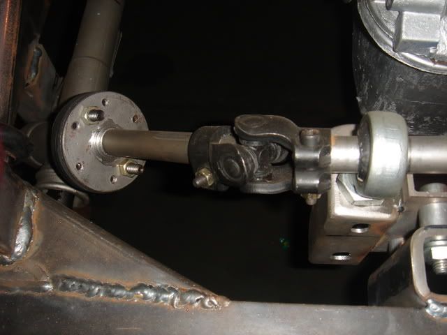

Confiar a un manchon de m.... nuestras vidas es algo que siempre me llamo la atención de los toros, algo asi se impone,
LNM a ponerse las pilassss.
MensajePublicado: Sab Jul 21, 2007 7:48 am
Estoy muy de acuerdo con Billy, no solo x el manchon sino que en caso de colision frontal una columna recticulada te salva de que el volante salga derecho al pecho de uno, por ser una barra rigida, (le paso a un amigo de mi viejo con una F100), esta modificacion la tengo en mente desde hace rato, no tuve tiempo aun de ponerme a desarrollarla para implementarla, en breve calculo que lo retomare.
MensajePublicado: Sab Jul 21, 2007 9:17 am
Sin ser tan loca la modificación, se puede reemplazar el manchón y hacer una columna colapsable, sin demasiados problemas. Hay uno por acá que tiene algunas ideas copadas para llevar a cabo, habria que asociarlo con LNM. Pregunten por Jimmy...
MensajePublicado: Sab Jul 21, 2007 12:48 pm

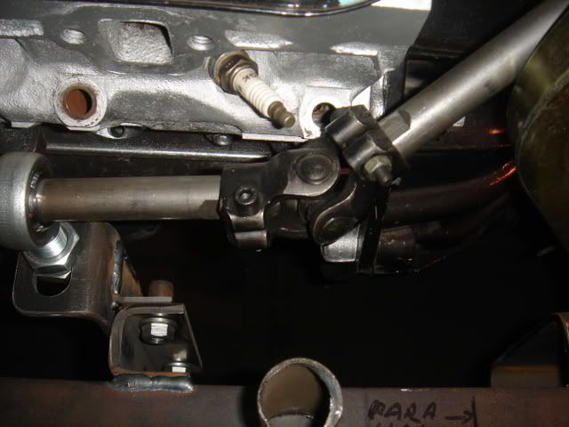

Lo que dice chris es hacer una union entre el manchon y la columna de aluminio con ranuras en forma circular deforma tal que al momento de impactar se colpsan una sobre otra y absorben enregia. Para que se den cuenta en una epoca creo que villavicencio tenia unas botellas que eran compactables para ocupar menos espacio en la basura, la idea es la misma. Sino hacer como en la foto una cruceta que va de fiesta, eso si habria que ponerle una especie de fuelle sobre la cruceta y abrazaderas en los bordes asi simpre esta lubricada y no se llena con mierda saludossssssss
MensajePublicado: Sab Jul 21, 2007 4:57 pm
hace rato que dije de hacerla pero no me dieron bola , la hacemos ahora?
MensajePublicado: Sab Jul 21, 2007 5:59 pm
Disculpeme jovencito yo le vengo insistiendo desde la primera hora ,justamente por lo que dice Billy , el manchon es un peligro permanente , si vas a desarrollar uno conta conmigo :wink:

WALTER ME HICISTE RERI CON TU COMENTARIO :P :P BILLY POR DONDE ANDUVISTE, ESO PARECE UN HOT ROAD, CHASIS ARTESANAL OBVIAMENTE, MOTOR V8???? CASI SEGURO, TAPAS EN ALUMINIO O ESTOY MEDIO MAMADO, ALGUNA OTRA FOTITO???

De paso se podría cambiar la caja de dirección por una cremallera? o ya es mucho pedir?
MensajePublicado: Sab Jul 21, 2007 7:26 pm
yyyyyyyyyyyyyyyyyyy...............
Para algún desarrollo de pista no vendria mal. No da para otros toros, al menos no todos, la caja funciona bien si esta en condiciones.
