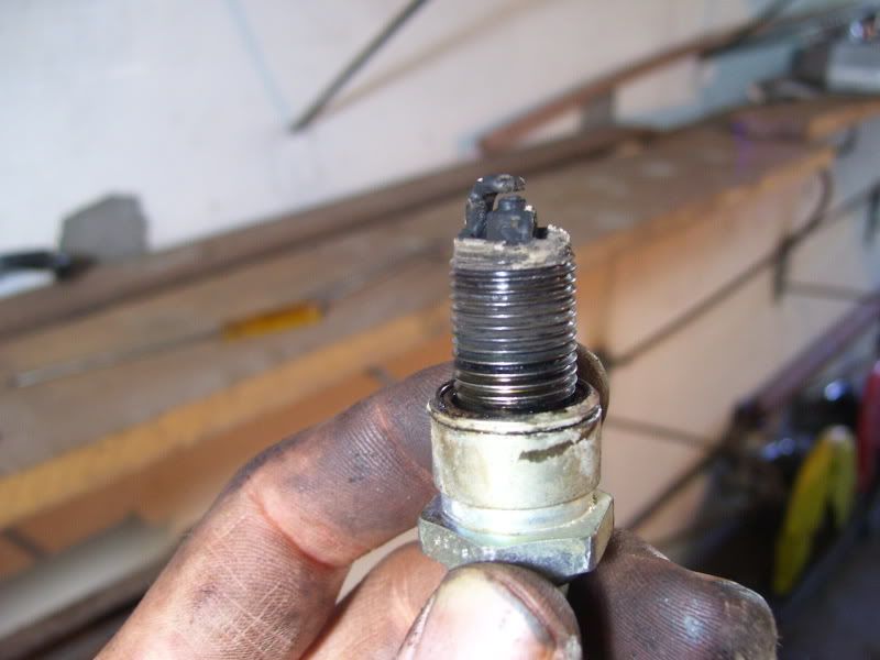

hola como me doy cuenta si realmente le falta hacerle carburacion o no gracias.
MensajePublicado: Lun May 09, 2011 1:34 pm
Y si te falla, tira humo negro o anda a los tirones probablemente le tenes que hacer carburacion.
Si te anda perfecto, entonces ni lo toques
MensajePublicado: Lun May 09, 2011 2:15 pm
Fijate en el color de las bujías.
Calentalo un poquito, y salí hasta la esquina y volvé estirando bien la segunda, cuando estes para tercera cortale el contacto (para que no se siga ensuciando), y llegas con el envión digamos, sacale una bujia y el pnto justo por asi decirlo, es un colorcito canela, no oscuro.
MensajePublicado: Lun May 09, 2011 2:48 pm
Registrado: Lun May 31, 2010 3:29 pm
Mensajes: 1360
Ubicación: boedo capital federal
bocha ese dato no lo tenia muy bueno gracias !!! siempre se aprende algo nuevo
MensajePublicado: Lun May 09, 2011 8:15 pm
agrego a lo que dijo bocha..
blanca quiere decir muy economica
y marronsita mescla correcta (aca tal vez deberia ser un poco mas clara) pero a mi me gusta dejarlo asi
negra quiere decir medio pasado de nafta (en mi caso negra y pidiendo cambio de aros jaja)
