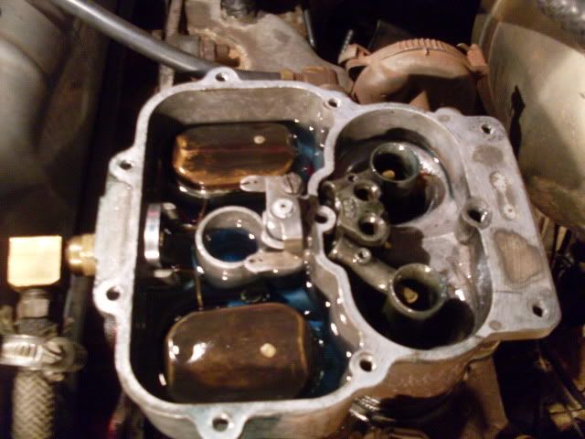

estuve viendo y desarmando mi carburador carter y me di cuenta que lo que yo cambie no fue el agujero del emulsionador para enriqueser la mezcla como para mejorar en alta. Ese agujero esta atras de la pieza que tiene los avionsitos o centradores (como dice en la imagen 05) y no en el tubo de bronce larguito enroscado con un agujero en la cabeza que aprieta toda esta pieza contra el cuerpo.
Asi que creo que le voy entendiendo despacito al carter y voy a ver si esos agujeritos no estan agrandados en el carburador de mi compinche, o tal vez este chupando aire por la junta Numero 05 de la imagen .... sino no queda otra que agrandar los chicleres o probar un nivel mas alto

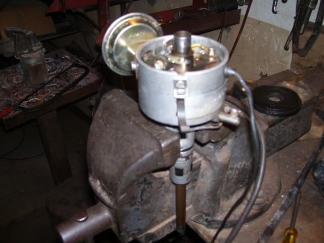

sigo con el tema.... toda la semana anterior estuvimos probando muchas cosas de a una a la vez para encontrarle el problema que tiene que es que esta economica en alta. Y sigue estando economica y paso a contarles que fue lo que fui probando para ver si me pueden ayudar.

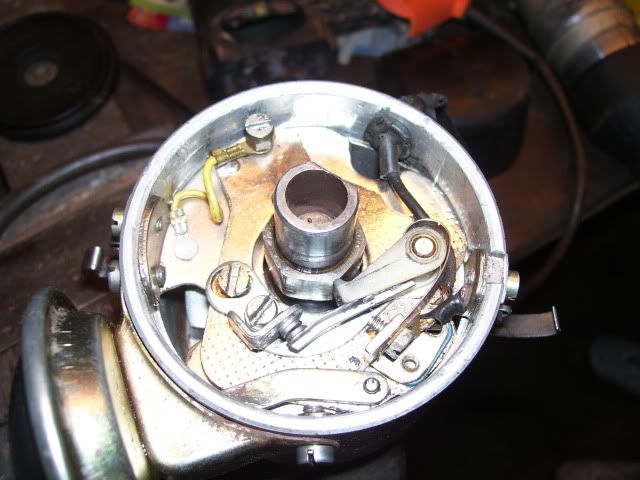

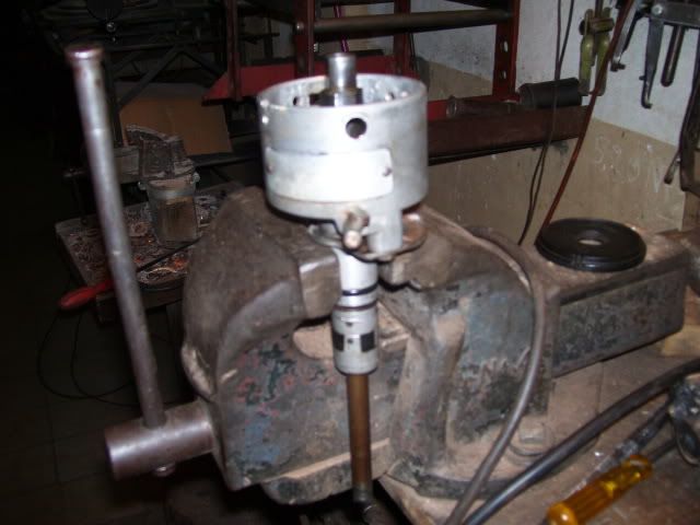

despues de ponerle a punto el encendido salimos a probar, le hacemos una tiradita en la ruta y volvemos y revisamos las bujias. Sensaciones? una pequena rateada q despues desaparecia y nada mas... empujaba bien en todos los cambios sin falla. Bujias super Blancas.
ahi me encontre con esto
lo arreglamos y salimos a probar... y nada.. lo mismo, Bujias super blancas.

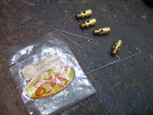

nos decidimos entonces a buscar unos chicleres mas grandes y aqui otro problema. Los chicleres que tenian puesto no tenian ninguna denominacion. Por suerte en la casa de repuestos tenian 4 de las 5 variantes que existen de chicleres. Comparando los agujeros de los pozos nos dimos cuenta que los chicleres que tenia puesto el toro eran los mas grandes del catalogo que son los N 300. Los comparamos con los distintos diametros de mechas que teniamos. El 300 tiene de diametro 1,5milimetros. Que hicimos?? compre una mecha de 1,75milimetros y unos chicleres nuevos y los agrandamos. Osea que de tener unos chicleres de 1,5miimetros paso a tener de 1,75milimetros.
Siempre sin agujas salimos a probar. Lo mismo, no hay falla y las bujias siguen estando blanquisimas.

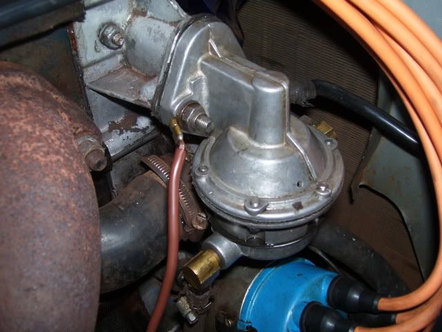

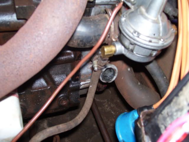

paramos la moto con el tema de pozos y era evidente que no estaba el problema ahi. Reviso mangueras de Succion de la bomba de nafta, Flojas!!!! Reviso el diafragma de la bomba de nafta y su cuerpo flojo!!!!!!!. Y era por eso que el filtro de nafta nunca estaba lleno de combustible y siempre vacio porque chupaba aire por esos lugares... Me dije LISTO, ESTE ERA TODO EL PROBLEMA..... Puse los pozos 300 (de 1,5milimetros originales) y salimos a probar y lo mismoooooooooo. Bujias blanquisimas. Puse los pozos de 1,75milimetros sin agujas y NADA, Bujias blanquisimas.
Probamos agrandando los Pozos a 2milimetros los 2 y hoy estamos economicos pero apenitas apenitas empesando a quedar apenas marronsitas. Se puede decir que Bujias blancas y ningun resultado positivo.
Anteriormente Probe muchas cosas mas. Desarmamos miles de veces el carburador. Con otros tubos de agujeros mas chicos de aire (esos que aprietan los surtidores principales), nada. Probe tapar con alambre los agujeros de entrada de aire del emulsionador y nada. Cambiamos la junta de carburador que tenia como 6 o 7 esimadas, apretamos la admision, Apretamos bien los Surtidores principales.. etc etc jajajajajaja
NO probe lo del nivel a 5mm del borde de la cuba porque no lo sabia, Pero el nivel quedo mas alto de lo que estaba antes. No se decirles si esta a 5mm del borde superior.. Si les puedo decir que si no esta ahi justo esta muy cerca porque esta bastante alto.

El filtro de nafta ¿se mantiene bien lleno cuando está acelerado en altas vueltas?, ¿El diafragma de la bomba muy estirado y a causa de eso tenga poco caudal generando que se vacíe la cuba?, ¿diámetro de punzuar chico y no alcanza el flujo de combustible y baja el nivel de la cuba?...
No se..., son posibilidades que se me ocurren...

pueden ser... todo puede ser.. la bomba de nafta es nueva... el dueno asegura que es nueva.. pero sabemos que puede estar fallada de fabrica..
Deberiamos hacerle una tirada larga y apagar el motor y tratar de no matarnos :mrgreen: :mrgreen: hasta que pare el auto y revisar estas cosas...
