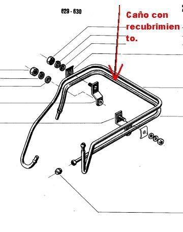

BUENO GENTE JODO UNA VEZ MAS PARAVER SI SE ACUERDAN YA QUE BUSQUE INFORMACION SOBRE ESTO EN UN POST PERO NO ME ACLARO MUCHO. EL CLIMATICO DEL CARTER ABD VA CONECTADO AL ESCAPE DEL 7 BANCADAS POR UNOS AGUJEROS QUE SALEN DEL MISMO LAPREGUNTA ES EN TODOS LOS MULTIPLES NO VIENE DE ESA FORMA NO? HAY OTRA FORMA DE CONECTARLO?VA CON UN CAÑO O UNA MANGUERA?SI TENGO EL MULTIPLE EQUIVOCADO CUAL DEBO BUSCAR?DDICE QUE TIENE DOS AGUJEROS EN EL MULTIPLE Y QUE EL RESTANTE VA A LA BASE DEL BURCA,DONDE?BUENO MUCHAS PREGUNTAS PERO LA VERDAD ES QUE VENIA BASTANTE BIEN CON EL RESTO DELA MECANICA PERO ESTO ME MATO.

En un caño aislado termicamente! Si no tiene esa aislacion, de nada sirve la cuestion de ponerselo. La mayoria no utilizaba eso!
Te dejo un grafico de como era la cosa.
Se que el del climatico venia con ese revestimiento que te digo. El otro caño no tengo idea de que servia o si servia de algo.
Espero que te sea util!
MensajePublicado: Jue Jul 27, 2006 4:27 am
El caño sin aislacion usaba el aire que entraba al carburador lo enviaba al multiple de ahi cuando salia caliente iba por el que tenia aislación hasta el termostato y con ese aire caliente desenrrollaba el alambre trimetalico del termistato y movia la mariposa superior saludossssss

IMPRESIONANTE LO TUYO CRISTIAN MAS GRAFICO IMPOSIBLE, ENTONCES TODOS LOS MULTIPLES DE 7B SON IGUALES?CHE JUANN ETNGO LA DUDA DE SI ES PARA LO QUE VOS DECIS EL CAÑO SIN AISLACION O SI ES UN SIMPLE RECUPERO DE GASES PARA ADMISION-

el caño aislado es el que pasa al raz de la tapa de cilindro
es el de abajo

si te fijas el multiple de escape tiene un caño que lo atravisa por lo cual lo unico que hace es que los gases calientes del escape calienten los gases que pasan por ese tubito en ningun momento recupera gases del escape a menos que se pique ese caño. para no perder temperatura pasa por el que tiene aislante y de ahi va al cebador esa es al idea de ahi a que funcione es otro tema pero asi deberia funcionar saludossss

CLARO EL TEMA ES QUE MI MOTOR NO TIENE NINGUNO DE LOS CAÑOS A VER SI ENTIENDO, EL CAÑO INFERIOR(RECUBRIMIENTO) SE CONECTA EN UN EXTREMO A LA BOQUILLA DEL CLIMATICO DEL CARBURADOR Y EL OTRO EXTREMO A UN ORIFICIO(QUE NO TIENE MI MULTIPLE)DEL MULTIPLE DE ESCAPE.EL OTRO CAÑO(SIN RECUBRIMIENTO) SALE DE UN ORIFICIO DEL FILTRO DEL CARBURADOR Y VA CONECTADO EN EL OTRO ORIFICIO DEL MULTIPLE(POR ESO ESTIMAVA QUE ERA RECUPERACION DE GASES)ES ASI?????????ENTENDI BIEN???
