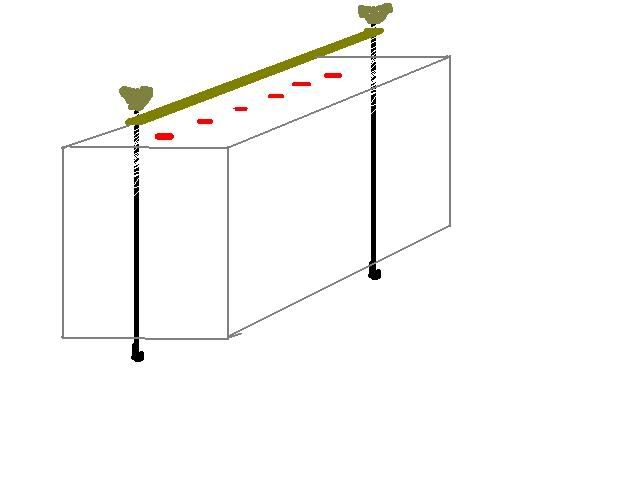

Alguien tiene una foto de cómo es el soporte de la batería en las TS?? Es decir, tengo la base del soporte pero no sé cómo venía agarrada al mismo, si con una goma o con un fierrito con forma de U.

Lo que estoy buscando es una foto de cómo venía asegurada la batería en la bandeja-soporte, no sé si me explico..
MensajePublicado: Mié Jul 19, 2006 10:24 pm
con un suncho con dos mariposas
MensajePublicado: Mié Jul 19, 2006 11:15 pm
Te hice un dibujito figurativo, por que en las fotos no sale como es.
Si te fijas el soporte que se ancla al pasarruedas derecho (lado conductor)
Tiene en los extremos unos ojales rectangulares, donde enganchan las varillas que estan diseñadas a tal efecto. Por arriba son roscadas y se ajustan con mariposas. Ahora lo que no se, es si es una varilla plana, o un elemento diferente el que hace de sosten superior. Eso que lo aclare quien sepa. El esquema es este, espero sirva
Christian:
Gracias por el esquema!!! ya me queda claro cómo venía. Muy ilustrativo.
Ahora, como vos decís, me queda ver cómo eran originalmente las varillas.

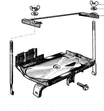

Estaba un poco vago el otro dia y te conforme solo con un esquema, bueno aca va el despiece para que no te confundas, ahora tenia mas tiempo para hacerlo!!
Espero sea de mejor utilidad, un abrazo!

Christian:
Mil gracias!
