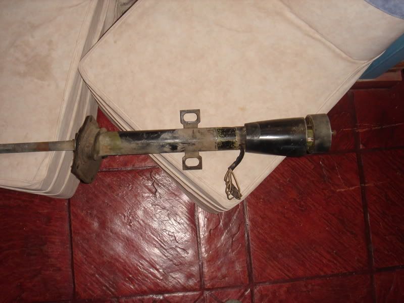

Recurro a Uds. para que me den una mano.
¿Como se saca el eje o columna propiamente dicha?
Necesito solo sacar el eje del centro pero queda trabado por esa especie de camisa que se ve en la foto. ¿Hay que calentarla para sacarla??

No entendi muy bien como se saca, fjiate si no tiene algun seguro tipo seguer o algo por el estilo y despues mazaso limpio, y tiene que salir por la parte ifnerior segun dice el manual, asegurate de sacarle la traba de direccion.

Capo Matt, mil gracias, ya lo pude desarmar perfecto.-

Perdon pero la columna si tiene traba volante sale para el lado del volante y no de la caja de direccion por que tiene una bocha de fierro soldada, aparte hay que desarmar toda la plaqueta de cambio de luces y giro, ok!! pero por la foto me poarece que traba volante no tiene
Es de la 380 viejita, no tiene traba de volante, salio para abajo sin drama.

tyson: si tiene traba volante tambien sale para abajo porque esa bocha soldada que decis vos es donde engancha la traba y no puede salir por arriba que tiene el ruleman... si desarmas todo el conjunto electrico del guiño, guiñada, ruleman, etc. si sale para arriba! de todas formas para abajo sacas el buje de plastico ese que tiene dos tornillos, el manguito y listo.
