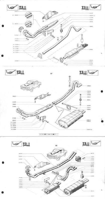

Tio siento contradecirte pero la gs la 380w NO venian con precamara y la zx y tsx si sino mira esto
el primero seria de ts el segundo es gs y el tercero es tsx sino para verificar las fotos dos y tres dicen 627 y 628. Alaguien sabe el porque de esta precamara extra saludosssss

Jimmy las 380W y las GS SI venian con precamara , tengo los manuales de desìece originales y no tengo tiempo de posteartelos ,pero SI venian con precamara
MensajePublicado: Mié Oct 25, 2006 8:50 am
Tio, hay que ver que entiende Jimmy como "precamara", de hecho el dice que la GS no traia precamara, y en el grafico del despiece se ve claramente que trae una precamara...
Ahora que releo y miro los graficos, el se refiere a la precamara tipo silenciador que trae el 628 antes del silenciador de cola...es la unica diferencia que encuentro, que en vez de unirse los dos caños de la bajada en la precamara, en la TSX siguen hasta unirse en la precamara ubicada antes de la curva del diferencial. Pero todas traen precamara Jimmy, no es ningun "extra" en la TSX. Un abrazo.

La precamara tiene la funcion de unir los gases de las dos salidas de los multiples de escape en uno solo , y luego volver a derivarlas , como dice lisandro si le sacas la precamara ,el ruido es distinto y hasta puede hacer explosiones como los autos de carrera , en las W volvia a derivarse en dos caños que continuaban hasta el silenciador , tiene mas que ver con lograr unas salida pareja de los gases que otra cosa , los dos caños le da mas desahogo y por consiguiente logra mejor performance, con respecto a un solo caño mas grande creo que tiene que ver con un sentido estetico que otra cosa ya que aumentando el diametro del caño lograrias lo mismo
