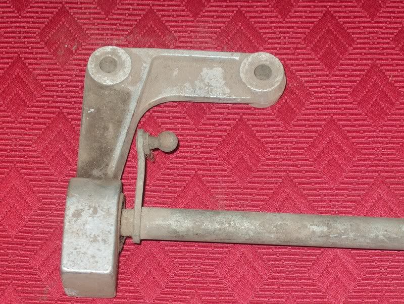

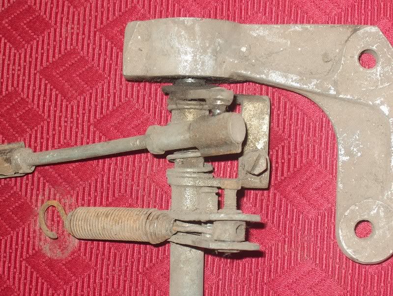

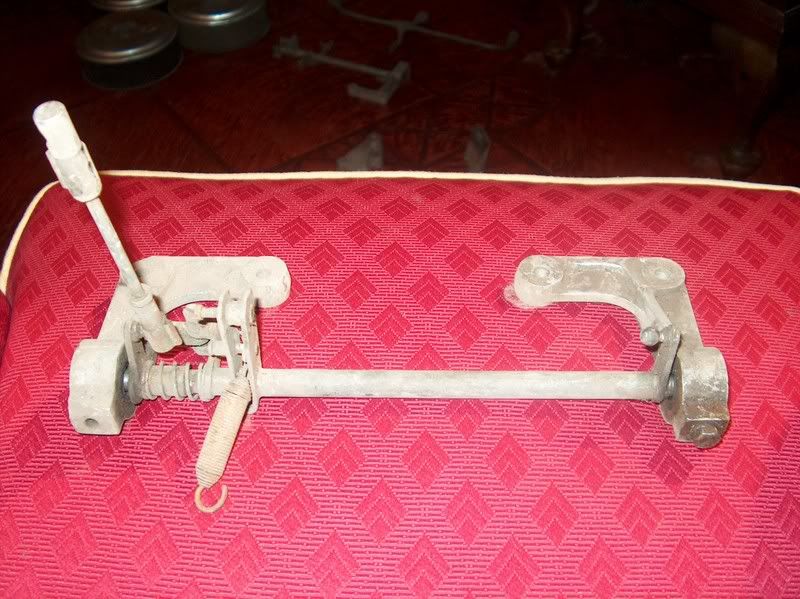

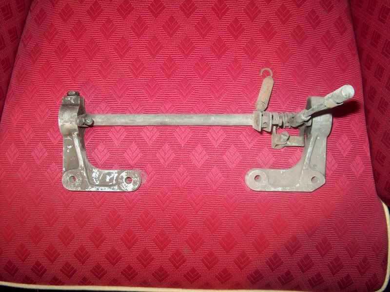

Bienvenido Juan Ramón a este foro.
Espero te sirvan estas fotos.

:D Muchisimas gracias billy por las fotos!, eso llamo una buena prespectiva de cada pieza del varillaje, ahora manos a la obra
muchas graciaaaaaas

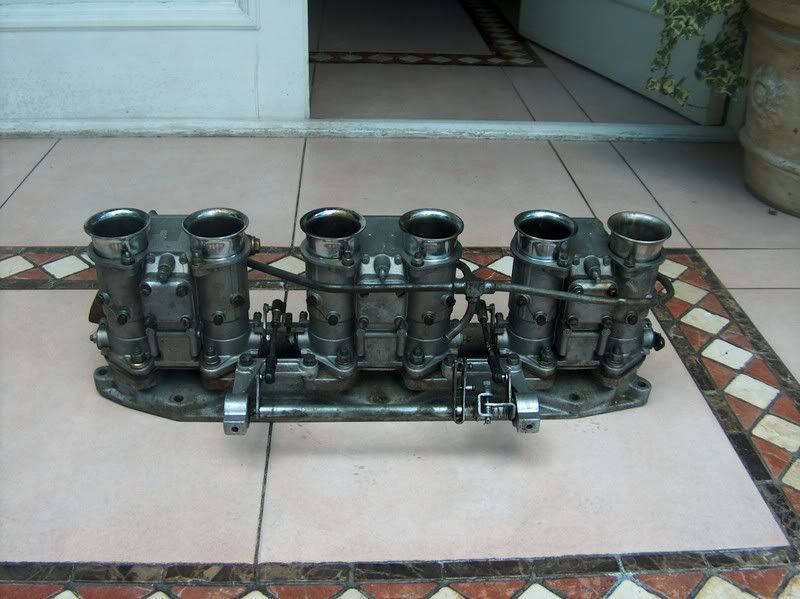

En el auto armado difícil de ver, YA QUE VA DEL LADO DE ABAJO, te paso una foto montado en la admisión.
De lo que hable con Guille, y el me va a corregir si me equivoco, originalmente va con un varillaje desde el pedal del acelerador, sistema que es una aborto; por que es complejo y por que toma juego y se hace ingobernable.
El maestro me lo va a hacer con cable desde el acelerador, lo que personalmente veo mas práctico y confiable.
Mas no te puedo ayudar a partir de aqui GUILLE.
