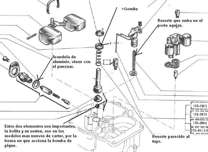

Mira el restorte deberia ser el mas cortito, pero como dicen mas arriba, parece ser el de las agujas que regulan la entrada por detras del burca. Yo tengo el original y camina por adentro del porta agujas, es mas finito. El otro largo que tenes seguro es de la bomba de pique. En el punzuar, va una arandela de aluminio, la que pones es la que ba en la bomba de pique, para que no pierda por ahi.
La patita con el tornillo, limita el cebador, digamos el cierre. Eso es mas complicado de dejar como la gente, primero tenes que hacer que funcione bien el climatico, sino es al pedo. El climatico es de donde sale esa patita con un agujero, que tiene un fierrito que conecta con la mariposa superior. El climatico se comanda por un resorte que varia su fuerza elastica directamente con la temperatura del motor, digamos, se calienta y se afloja, lo cual hace que pierda tension y abra la mariposa superior. A su vez la mariposa superior, tiene del otro lado otro fierrito parecido al del climatico, que es el que va a esa regulacion- limitacion. Si no conectas eso de seguro se traba el mecanismo.
En resumen, para jugar con el Carter, que no es complicado armar y desarmar nomas, deberias sentarte con un manual de los de desarme del torino que tienen todas sus piezas y aprender un toque mas, por que lo vas a dejar con pocas piecitas. JIJIJI.
Si queres por messenger vamos haciendo un seguimiento un dia, de paso te muestro alguna foto del mio que ya esta armado, cambiada su tornilleria toda por allen y funciona a la perfeccion en todos sus mecanismos, falta que se le pongaaa a un motor, que lo esta esperando!

No el resorte pequeño como dijo el gato en las agujas, estan en la base del carburador ya que lo tenes desarmado, son dos una por cada boca, es en la parte de las mariposas (mirar la foto). Ese seguro va ahi.
El otro de verlo en la foto le chingue, quizas en el modelo que tengo yo va asi. En el manual, muestra que es como digo yo (mirar foto) De seguro el de la bomba de pique el grande no iba, y ese que me mostras quizas si lo haga, que en el manual es parecido, ese esta medio medio.
La goma en el vastago de la bomba de pique arriba y se sostenia con el resorte, eso si varia con los modelos diferentes. pero ahi si lleva por que sino pierde.
Por ultimo antes decias que iba en el punzuar, en el punzuar va una arandela de aluminio que viene en la cajita junto con el mismo cuando te lo venden.
Como te dije, no es facil que quede con todas sus piezas bien armado como de fabrica, mas ahora que algunas cosas son dificiles de conseguir o directamente no hay. Los manuales son los que mas me ayudaron. Las fotos del despiece no las tengo ahora, no se donde goma estan, solo me quedaron las que esta armado.

1-)El resorte pequeno, va en los reguladores de aire, ya estan puestos.
De los dos resortes largos, a la bomba de pique me decis que vos tenes uno similar al de la derecha de la imagen (el mas compacto) y arriba del resorte va la gomita para que no pierda, ok hasta ahi, en la imagen que pasaste (y posteo a continuacion) hay otra arandela (Marcada con una B) que se ve que iria sobre la gomita, es asi? de que material es? porque no la tengo ni nunca la tuve.
2-)Volviendo al resorte del portaagujas, (vieron no lo llamo mas "cosito") ahi iria un resorte como bien se ve en la imagen, pero, el diametro del resorte debe ser lo suficientemente chico para poder entrar en el portaaguja? o sea debe ir insertado en la zona que marque con una A en la imagen de arriba?
3-)El portaaguja con el resorte que corresponde puesto deberia tener cierto movimiento hacia arriba y abajo no? hay una medida de esto? porque si no tengo el resorte que va y quiero comprarlo deberia tener alguna idea....
4-)Y abajo de ese resorte, donde apoya en el fondo del conducto parece ir otra arandela que "aguanta" el resorte, de que material debiera ser?
5-)Por ultimo, en la imagen, entre la bolita y la bomba de pique hay un "sosten" eso viene separado y tendria que venir con la bomba de pique? porque no lo tengo, se conseguira?
Reflexion final: A los que visitan otros foros de autos, en algun lugar encuentran este nivel de detalle en las consultas y respuestas? Me parece que a veces nos pasamos, es como un Campus Virtual....
Gracias!!!!!!!!!!!!!!
MensajePublicado: Jue Feb 01, 2007 2:39 pm
1- No la tengo y no se de que es. Creo que es un sello de goma que va en el agujero por el cual pasa el vastago.
2- Va adentro del porta agujas y sobresale, apoya abajo y si entra hasta ahi nomas.
3- La medida te la da el tornillo que lo ajusta al burca. La tension el restorte, por eso ese es muy grueso me parece, el mio el alambre es mas bien finito.
4- si se salio hay algo mal, sino dificilmente no este, se clava en el fondo y no sale mas por lo general. Nunca la pude ver fuera.
5- Eso no viene con la bomba de pique, quizas se venda separado. En las casas que pregunte no lo tienen. Quizas en otro carter hecho pelota que te consigas (siempre es bueno para aprender)
De nada.

A ver si te sirve esta imagen.
Este tengo puesto en el mio:

Cholito, ese resorte que mostras va rodeando el eje de la bomba de pique no? no va abajo de la bomba, lo pregunto porque no veo la bomba de pique puesta.
saludos y gracias
MensajePublicado: Vie Feb 02, 2007 11:41 am
Satamente! Perdon que responda por el Cholo!
MensajePublicado: Vie Feb 02, 2007 12:38 pm
Registrado: Lun Mar 06, 2006 10:45 pm
Mensajes: 562
Ubicación: la plata

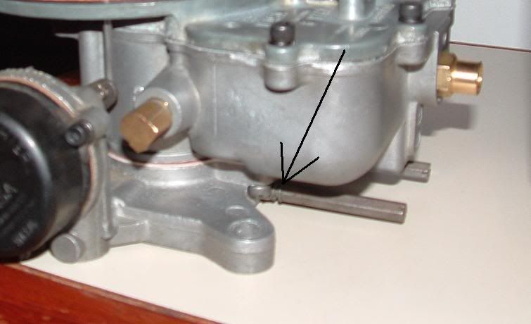

A ver ahora si soy mas grafico:
MensajePublicado: Vie Feb 02, 2007 1:18 pm
Registrado: Lun May 02, 2005 5:53 pm
Mensajes: 579
Ahi me quedo mas claro, esta puesto abajo,
pero en el grafico que vimos antes que posteo Chris va por arriba,
en definitiva, si tenes la bomba de pique con agujerito, va arriba (porque tira) y si tenes la bomba de pique sin agujerito el resorte va abajo, porque el bracito del acelerador hunde la bomba.
Es esa la diferencia?

Si cholo, pero tu carburador es de TSX, el tiene el que viene en las TS 7 bancadas y funciona de otro modo. No son todos iguales los carter. El de el es como digo yo, por como es la manija y como maneja la bomba de pique. Lo grafico no es tan grafico a veces. Por eso fue mi respuesta. Tu bomba de pique no tiene agujerito arriba, quizas una ranura donde se apoya el brazo que la hace bajar, a la otra el brazo la hace subir.
Hay varios modelos de Carter y tienen sus pequeñas diferencias por eso no hay que confundirse en los repuestillos tampoco.
Vale la aclaracion Christian.
Por eso en el primer post puse "" este tengo puesto en el mio "".
Cuando puse ""este"" queria ser grafico respecto a el tamaño del mismo, y con ""en el mio"" quise decir en este modelo.
Y en el segundo post me dedique solo a contestar graficamente lo que me pregunto Elliotness.
Por ahi por ser tan grafico omiti el detalle mas importante.:cry: :cry:
El cual vos explicastes muy bien. :wink: :wink: :wink:
