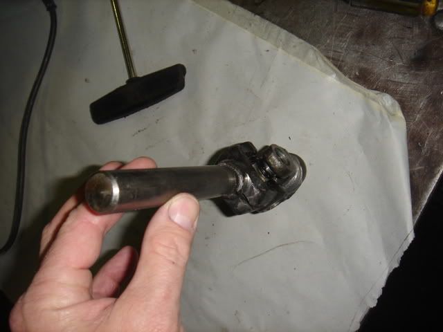

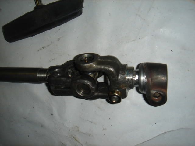

No se chive amigo, yo lo dije con onda como siempre digo las cosas. Habiamos hablado del tema varias veces y como lo hicimos con la chancha porque no entraba el manchón con el multiple, lo saque a relucir.
El cardan viene hecho con una determinada estría, lo mas complicado es la adaptación pero el cardán viene con bujes (que es mas barato) y asi como este con rodamiento.
Don Carlos se mandó la adaptación a la dstría de la caja y el soldado de la barra, espigada y con soldadura bajo relieve para que no se debilite.
Luego paso precios y lugares donde se puede comprar el cardancito.

Estuve con Dan Carlos hablando del tema esta mañana. Ya tenía soldada la barra, y todo listo para poner la columna. Cuando le hable de las vibraciones se le cambio la cara. "Mmmmmm. tiene razón, esto asi no va".
Me dice que estos cardanes funcionan sin problemas cuando la caja esta montada sobre bujes, y la barra tiene dos cardanes( dos movimientos), cuando es directo va a haber vibraciones seguro.
Me dijo que había visto un sistema cardánico con un encastre que en lugar de estría , lleva como un cuadrado, que viene todo forrado en goma vulcanizada.
Hoy va a buscar el cardan de la GTX y va a averiguar el tema, .....ampliaremos.
MensajePublicado: Lun Ago 06, 2007 12:31 pm
Registrado: Mié Ago 04, 2004 11:37 am
Mensajes: 2329
Todos los autos modernos traen crucetas.... y el renault 18 por ejemplo trae un cuadrado de un material plastico para amortiguar eso que dicen y generalmente toma juego ahi. Seguramente los demas autos tambien lo traigan.

Para el Tio Billy, yo lo que puedo aportar de lo cardanico como bien dice Don Carlos es que los jeep armados, o bien lo que estaba hecho por IKA, tenian dos crucetas, y sin ningún buje y van de maravillas.
