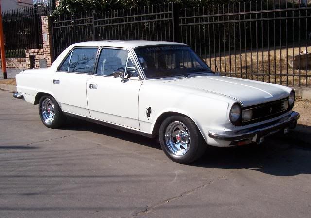

Gallego, si bien mi idea es restaurar mis viejas pero originales llantas, yo le puse unas Spina a mi GR (las q se ven en la foto) hace 6 meses y la verdad que estoy "muy conforme" con las llantas, si bien estan casi nuevas no tuve ningun drama y al colocarlas y balancearlas (mas por las cub usadas que por las llantas en si) quedaron de 10!!! Si no, mira el videito q esta en el post de mi Torino, q lo grabe el mismo dia de puestas las llantas.
http://www.torosite.com.ar/foro/viewtop ... 5&start=25
Conclusion: ALTAMENTE RECOMENDABLES!!!
Ya me las habian recomendado a mi y yo las recomiendo ahora.
Llantas de 6" con Cub 195/70 Ojo! q estas son Rod. 14! No Rod. 15 como las de TSX
Espero que te sirva de referencia. Cualquier duda o consulta, postea, MP, etc. Saludos y suerte!!!
