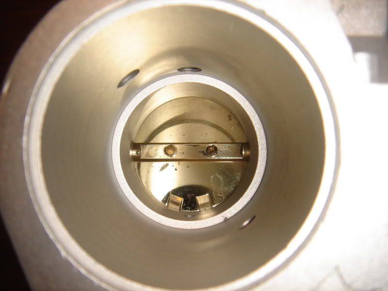

En esta foto se ve a lo que llamamos el tubo de un cuerpo de carburador
Entonces tenemos en Weber los DCOE, que son de disposición horizontal y los IDF dispoción vertical.

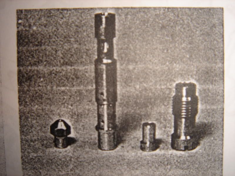

Aqui vemos un despiece del emulsionador de un Weber DCOE
La velocidad del aire se regula mediante la correcta selección del tubo venturi (en inglés Choke).

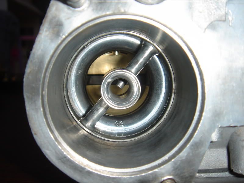

Aqui vemos un cuerpo de un Weber 45-45 DCOE, donde se ve claramente al venturi instalado pudiendose apreciar como se reduce bruscamente la sección, generando una consecuente asceleración en el flujo de aire.

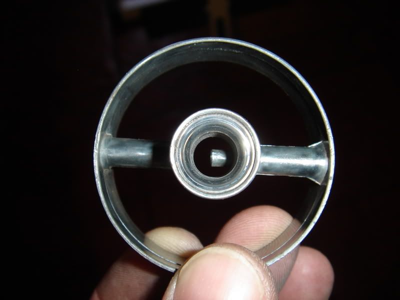

También esta colocado el auxiliar venturi, que ahora explico que es y para que sirve.

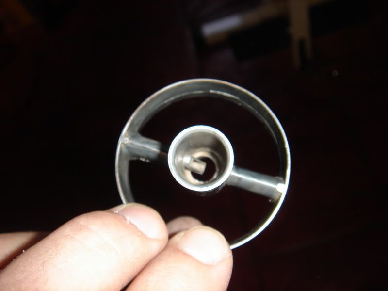

El auxiliar venturi, es el encargado de llevar la nafta (previamente emulsionada) al centro del cuerpo del carburador para que sea arrastrada por el flujo de aire y se forme la nube que alimentará al cilindro.
Es esto
En el perfumero de la abuela, sería el tubo vertical que llega hasta el fondo del depósito del fluido.

en los emulsionadores te falto agregar que vienen en varias medidas , sea la denominacion con una letra "F" en este caso del dcoe poseen 2 flautas f11
con gliceurs de nafta de 130 , y de aire de 200 .
en la foto el pico triangular es el de nafta y el chiquito con forma de T es el pasaje de aire , el largo es la flauta o tubo emulsionador f11 , y lo otro es el porta flauta en este caso corto para weber 4545
largo para weber 48 idf y intermedio o largo para ida 48.

EN EL CARBURADOR DE BILLY EL VENTURI ES DED 33 PERO EL DIAMETRO DE LA MARIPOSA ES 45 EN LAS DE ALEMANIA ERA 40 Y CREO EN LAS GS 36

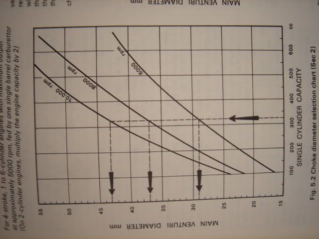

La sección del venturi, será en todos los casos entre el 70% hasta un máximo de 90% de la sección del cuerpo del carburador, en ese rango deberemos movernos a fin de privilegiar el rendimiento del motor en alta o en baja.
Para medir el cuerpo del carburador, debemos hacerlo siempre en el extremo donde estan ubicadas las mariposas. Cuando me referiera al diametro del cuerpo del carburador lo haré siempre a esa medida.
La regla general es esta: El venturi de mayor diametro habrá de usarse a fin de procurar la mejor perfomance del motor a mayor velocidad, y viceversa. Con venturi mas chico se obtendra mayor flexibilidad del motor a bajas revoluciones; SIEMPRE DENTRO DEL RANGO QUE VEREMOS AHORA.
La elección de la sección del venturi se encuentra en relación directa a la cilindrada.
Para enteder mejor veamos el cuadro siguiente.
Esta elabroado como para nuestros 380W/GS, es decir un cuerpo alimenta a un cilindro, la curva a tomar en cuenta es la de mas abajo.
En nuestros autos cada cilindro tiene aproximadamente 633 cm 3.
si el torque máximo fuera a 6.000 rpm, estaríamos en un venturi de 40.
En realidad nuestros torino, anda en los 5.600 rpm, de allí que el venturi esta entre el 33 y el 35.
De esta escala, deberíamos tener en cuenta que para uso en ciudad se aconseja reducir en un 10 % la sección y algo mas si en vez de alimentar un tubo a un cilindro, tenemos que uno o dos tubos alimentan a los seis (como el caso del IDF).
El auxiliar venturi esta indicado en milimetros, por el diametro del tobera que rodea la boca por donde se surte de nafta emulsionada.
En la foto superior se ve claramente a lo que me refiero.
Por ejemplo el area seccionl en un auxiliar venturi 4.00, sera = a 3,14 x 2 mm 2.
en tanto 3.14 (Pi) x r 2, es el area de una circunferencia.
Cuanto mayor sea el area seccional de un auxiliar venturi, la mezcla principal disminuirá y viceversa.

De paso fíjense como el venturi esta marcado en su interior (venturi removible) con el número 33.
Nuestros autos tanto los GS como los 380W, usaban auxiliares venturi 4.50. La dimesnión mas común de auxiliar venuri ronda entre 3.00 y 4.50.
