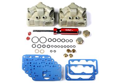

Despues para cambiar rapido los chiclers de nafta Holley fabrico estas cubas especiales.
