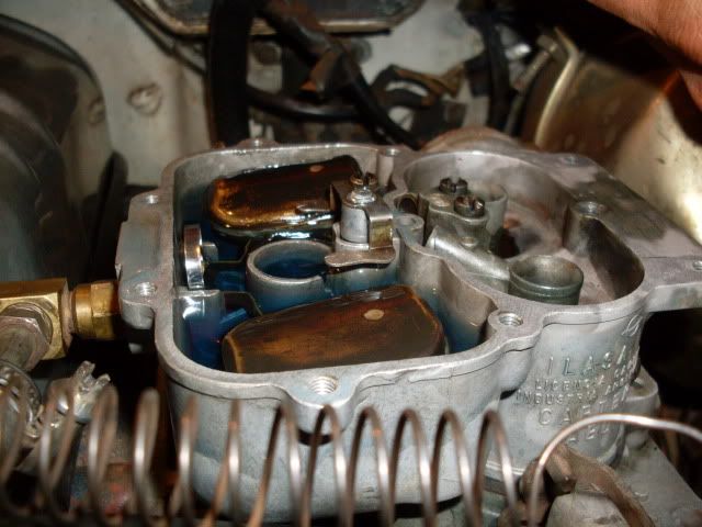

1- aumentamos el nivel a la altura que tiene que ser. Despues subo la foto

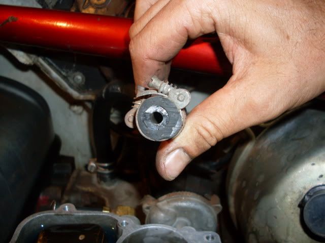

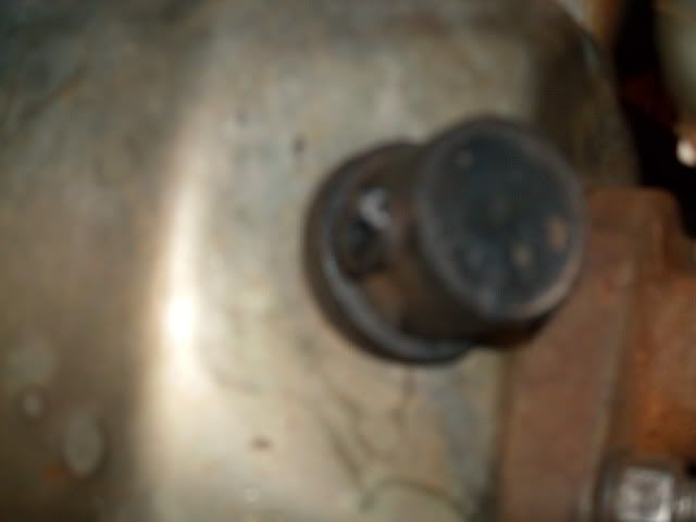

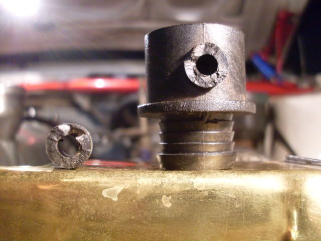

3- Me quiero asegurar que no entre aire por la manguera del servo de freno y Prrraaacckkk se rompe el pico de plastico del servo. Estaba apenas prendido de 2 mm de espesor y el resto de la circunferencia del piquito dando señales que estaba rajado de hace rato (2mm de gris y el resto negro rajado hace tiempo) Despues subo la foto.
Asi que con el nivel justo, Pozos 300 que son los mas grandes que viene original, con el pico del servo arreglado SALIMOS A PROBAR y de entrada notamos que el motor para atras arrastrandose. Revisamos las bujias y Mas blancas que nunca.
4- Hicimos la tirada larga para ver si se queda sin nafta la cuba. 1ra, 2da, 3ra y 4ta a 3300rpm (arrastrandose sin fallar) y lo apague y carreteamos...... desarmamos en la ruta (a las 12 de la noche ayer jaja) y LA CUBA LLENA, asi que la bomba anda bien y abastece perfecto al carburador.

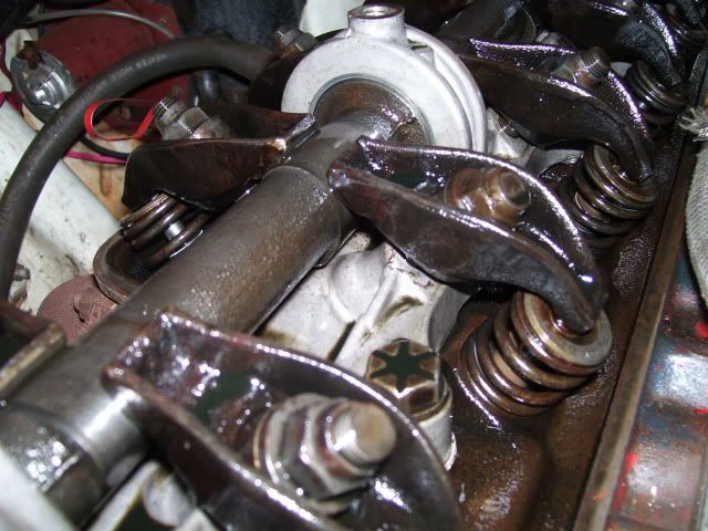

Yo ya pienso en otras alternativas, No sera por la luz de valvulas que quedaron en 0,10mm?? tal vez no cierren??

0,10 mm me parece que es muy poca luz de válvulas, se me ocurre (y esto es hipotético nomás) que si la válvula no asienta bien por poca luz cuando baja el pistón chupa no solo de la admisión sino algo de la de escape que puede quedar algo abierta entonces la succión no es suficiente y por eso la cantidad de mezcla que entre sea poca, si no me equivoco la luz de válvulas para el 4 b es de 0,13 o 0,15 mm, se que en el 7 es 0,13mm pero no recuerdo si el 4 era más o menos.

Encontré en el manual que para balancines estampados la luz es de entre 0,18 y 0,20 mm y para balancines fundidos la luz es de 0,10mm
MensajePublicado: Vie Nov 04, 2011 12:21 pm
no estaria mal probarle mas luz. No puedo desifrar si son fundidos o estampados. Tienen mas pinta de que son fundidos porque no tienen en los cantos esa parte pulida.. a parte por la rugosidad que tienen los balancines tambien se me hacen que son fundidos

Ayer le di 0,20mm de luz, y el motor parece que hace algo distinto, Como por ejemplo (sin tocar el carbu) al acelerar para empezar a mover el auto se ahoga y se apaga por la nafta que tira la bomba de pique. Y estoy contento porque al fin con un cambio que le hicimos reacciono y hace algo (algo malo pero hace) jajaja.
