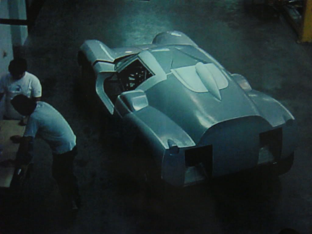

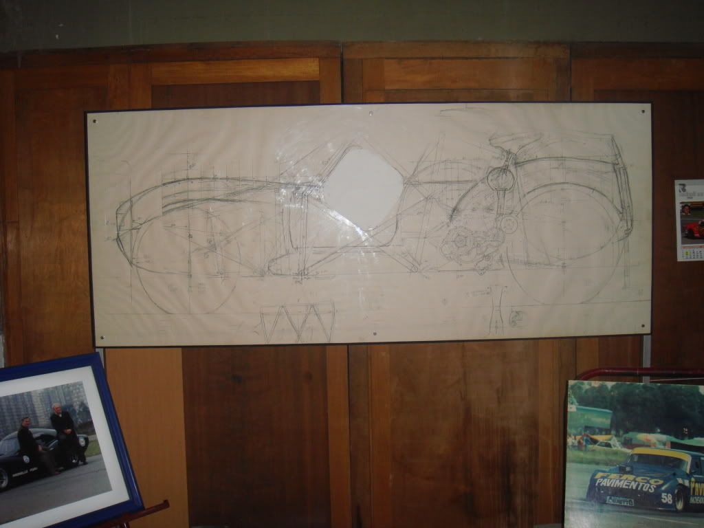

En septiembre del año pasado, Alfacar -representante de Mitsubishi en la Argentina-, organizó una gran fiesta para 300 invitados en Costa Salguero para anunciar la puesta en marcha de la Misión Argentina Dakar 2008 que llevaría por primera vez al difícil raid un equipo conformado por autos diseñados y construidos en su totalidad en la Argentina. El proyecto se le encargó al ingeniero Heriberto Pronello, integrante de la famosa Misión Argentina que en 1968 llevó los Torino a Nürburgring. En homenaje a los autos de aquella época, Pronello diseñó unas siluetas inspiradas en las famosas Liebres 3 de Turismo Carretera y prometió utilizar motores Ford Falcon de la misma categoría.
En el dia de ayer junto a El Coral vimos como ese sueño fue tomando forma y conversamos por mas de 2 horas con Pronello quien nos mostro el proyecto sin guardarse ningun secreto, mucho se venia especulando con el vehiculo, sobre que motor se usaba, si era traccion simple o doble, y demases.
Hoy FanaFalcon tiene la primicia del PRONELLO-FORD que representara a la Argentina el en Dakar 2009 que se correra en nuestro pais y Chile.

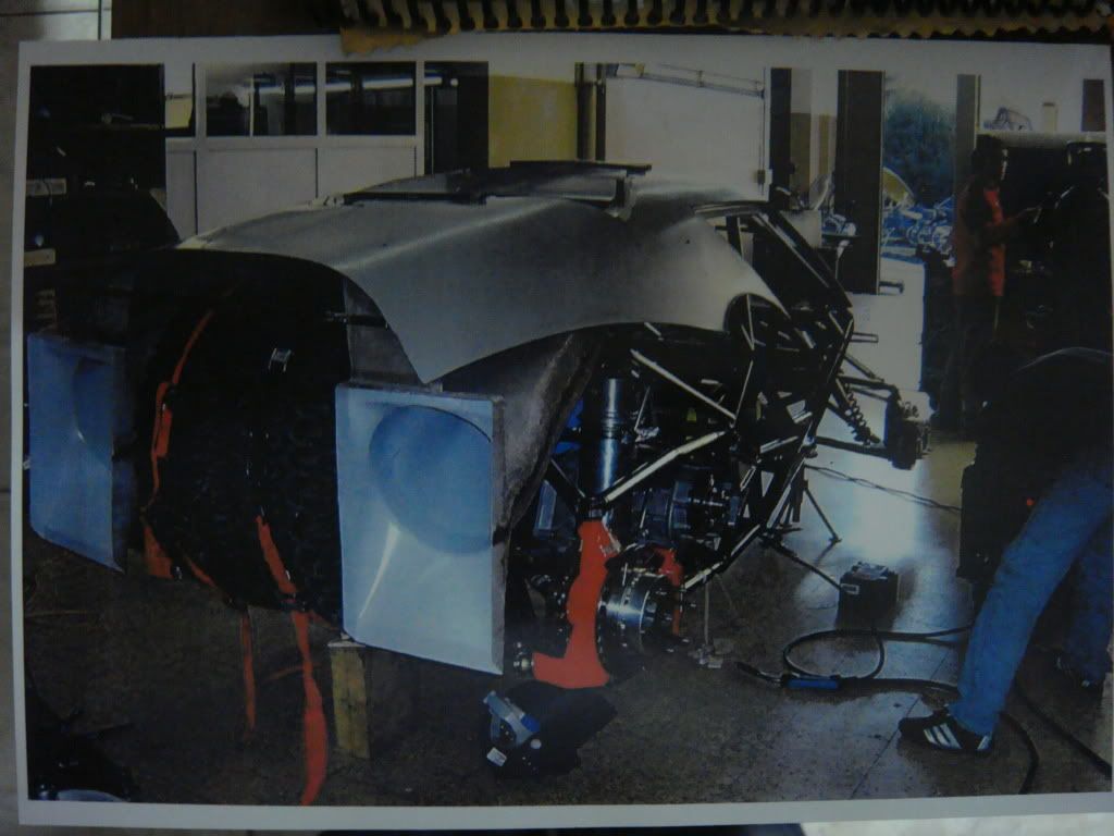

Mitad Libre, mitad Huayra el vehiculo cuenta con traccion simple trasera comandada a cadenas, por reglamento el peso minimo para el vehiculo de estas caracteristicas es de 1100Kg, y el motor es naftero de 3000cc.

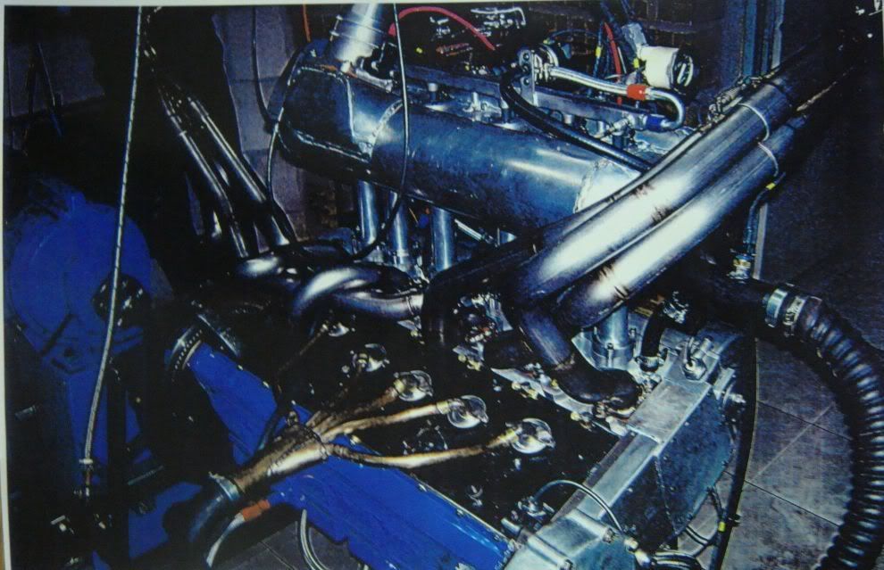

Que decir del motor, vimos una pila de blocks de Falcon, precisamente todos “noyo 6” una tapa de cilindros derivada de la SP y desarrollada por Miguel Perez con un arbol de levas a la cabeza con botadores tipo AP inyeccion electronica multipunto encendido variable, distribución por engranajes, carter seco porque el motor va a ir colocado de forma transversal y acostado atrás del cockpit.
Me atrevi a preguntarle a Pronello porque eligio estos motores y no algo de aluminio y me dijo “Si pongo un block Mercedes o Alfa de aluminio no gano nada”, incluso nos conto una anécdota sobre el block y una apuesta entre Chrisler y ford.
El cigüeñal es Kotwicka y tiene el mismo volteo que un TC, las bielas son 3mm mas cortas pero tambien son Saenz como el TC, pero al tener que bajar el perno del piston para hacerlo mas resistente hubo que hacerlas mas cortas.
La leva es desarrollo de Balestrini, tambien cuenta con un sistema de refrigeración electrico que permite que no haya diferencias de temperatura entre los 6 cilindros, en el proyecto estan involucradas muchas glorias de nuestro automovilismo.
La trasmisión comienza por un embrague multidisco (5 discos) autorefrigerados por liquido, una caja secuencial anexada al motor de 6 marchas, y una sobremarcha que estaba ideada para ir a paso de hombre. Un control de traccion mecanico accionado desde el volante, desarrollo del cual participamos pasibamente con Maty.
Todo este conjunto es capas de poner al piso 285HP a 7000RPM, llegando al par motor maximo a las 5000RPM`s. Para los que piensan que son pocos HP`s les comento que el VW Touareg oficial es un turbo diesel de 2.5l pesa 1883Kg y tiene 280Hp a 6200RPM

buena data de ese motor que dejo de ser un misterio. me asombro el tema de la inyeccion y la forma de equipara las temparaturas en los cilindros.
