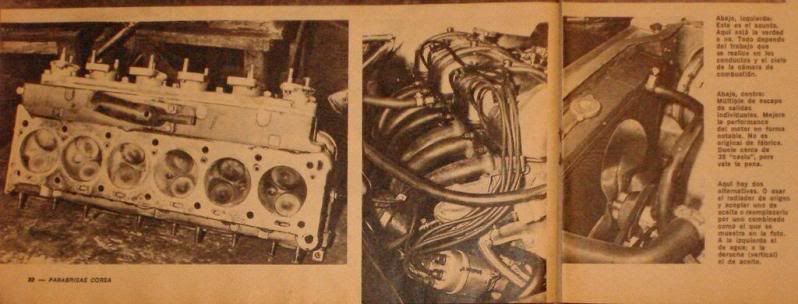

Y como conectas la manguera que va del radiador al multiple?
MensajePublicado: Mar Jul 07, 2009 6:48 pm
Se hace un aujero en la tapa donde estaba el bulbo de temperatura y de ahi se manda al radiador en esta foto de la epoca se ve bien como era.

Voy a dar una explicacion sencilla del porque de las admisiones frias, todo lo que van a leer sale de la termodinamica y esta es la base de el ciclo otto que es lo que hace funcionar nuestros motores.
Segun carnot ( un tipo que seguramente no tenia novia ni amante y estaba al pedo ) una maquina térmica es toda aquella maquina que tiene una fuente fria + una fuente caliente y da a cambio un trabajo.
Que queremos decir con fuentes frias, calientes y trabajo? Puesto en castellano un motor tiene una fuente fria que es la admision una fuente caliente que es el escape y un trabajo que es el movimiento del cigueñal. El rendimiento de una maquina IDEAL : 1-(Q2/Q1) donde Q2 es la fuente caliente Q1 es la fuente fria ahora ¿de que carajo nos sirve todo esto? a mayor diferencia de temperatura entre escape y admision tenemos mayor rendimiento HASTA UN DETERMINADO PUNTO.
Es por este motivo que los multiples se le elimina el agua para que sea menor su temperatura sumado a que muchos le ponen un caño directo de la trompa para que entre mas fria la mezcla. Es por este motivo tambien que los escapes se envuelven en esa tela especial no solo para que no derrita las trompas de fibra sino para que no pierda calor y haga menor la relacion Q2/Q1.
Es sabido que aumentar la compresión del motor, el tiempo de admision aumentan el rendimiento pero eso ya es ciclo otto en si pero sepan que lo que comente de carnot es valido. Esto no quiere decir que van a ganar 50Hp pero a mayor preparación de un motor mas necesarias son estas cosas para seguir aumentando potencia. Fijense los dragsters de los americanos y van a ver los supercharger que estan envueltos en una tela eso es justamente por este motivo para que no se caliente la mezcla, tambien los intercoolers usan este principio saludosssssss
