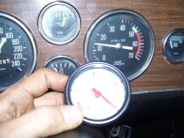

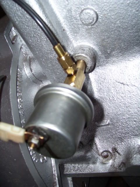

buenas buenas... me compre un orlan rober de 80 libras la version comun, lo puse y ohh sorpresa.
-en frio 80libras/pulg2
-en caliente regulando no baja de 20libras/pulg2
le cambié la valvula limitadora que supuestamente esta calibrada en 40libras porque me pareció una locura esa presion y marca 60 en el reloj a 2000rpm y regulando marca 20libras.
mañana estoy viendo de probarle con otro reloj para verificar que estos valores esten bien...
mañana les digo a que reloj le creo y seguimos..
MensajePublicado: Mié Jun 02, 2010 10:29 pm

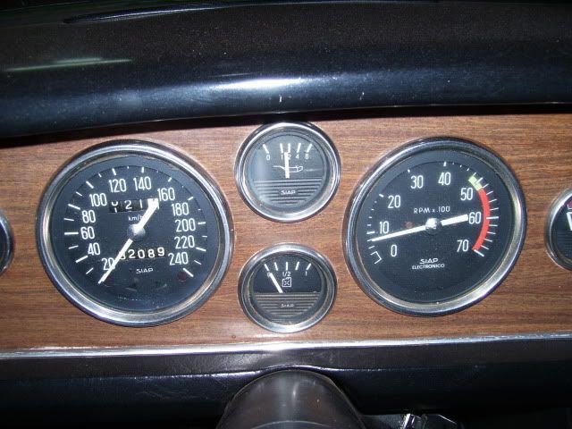

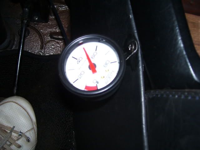

MensajePublicado: Jue Jun 03, 2010 3:57 pm
hoy consegui otro reloj y probe en frio los 2, y marcan 50libras asi que ahora si puedo decir que me saque la duda de lo que media mi reloj.
asi quedó
y lo que era con la otra valvula en la bomba que era una locura
ahora me queda comprar otro de temperatura y esconder esos relojes por ahi.
esperemos que se mantenga todo como está. y a respirar tranquilo como dijo el loko
