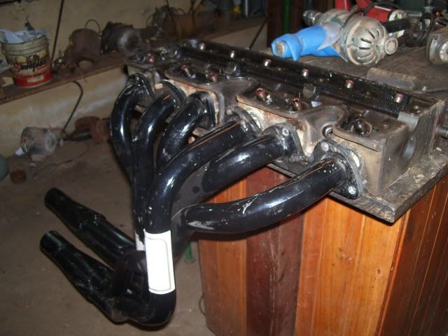

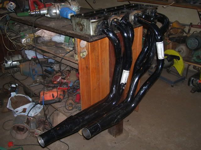

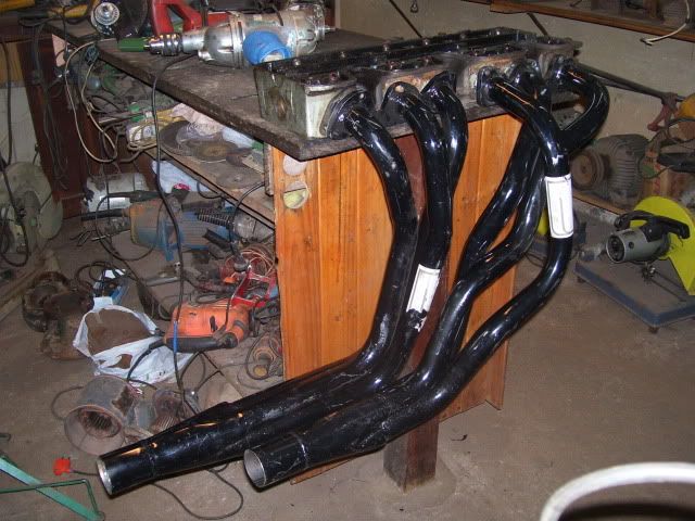

MensajePublicado: Jue Ago 12, 2010 9:07 am
nos compramos el multiple de escapessilens, ya hace unos dias llego, y ahora esperamos tener la pintura para colocarlo. :marce_eze:
este es:
despues veremos como queda funcionando
saludos y espero les guste

MensajePublicado: Jue Ago 12, 2010 12:37 pm
muy buenooo .. esa salida es la de 450 pesos?
MensajePublicado: Jue Ago 12, 2010 3:20 pm
hola yoel, este es el de 940pesos y tiene 67cm aprox de largo los caños, es mas largo que el de la foto de arriba, ese creo que tiene 55cm de largo
