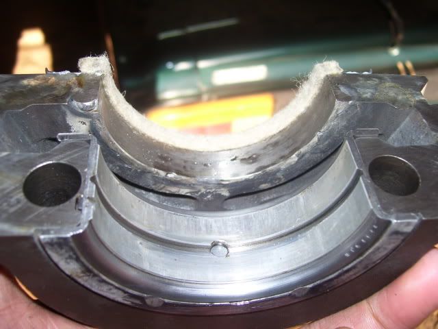

hola gente, tengo una consulta para ustedes y espero que me ayuden. En el toro de un amigo se le aflojo el volante aparentemente porque no lo han armado con los 3pernitos guia que lleva. Hasta ahora supongo que es eso porque todavia no lo hemos desarmado, pero golpea de lo lindo. Probamos la presion de aceite para ver si era algun casquillo pero estaba bien y despues revisamos el volante y nos encontramos con eso.
Mi pregunta es que me recomiendan hacer?? que tengo que revisar? yo tengo miedo que se haya gastado tanto volante como ciguenal y que no queden firmes despues al armar.
En la rectificadora me han dicho que trate de frentearle el apoyo en el volante y verifique que no se haya desgastado en el ciguenal y arme con los pernos...
Le hicieron motor nuevo, hizo 700km y no anduvo practicamente el auto despues que empezo a golpear, solamente las puestas en marcha para escuchar y detectar de donde venia el golpeteo.
escucho sus recomendaciones ya no tengo mucha idea sobre el tema.

sigo con el tema del volante. Ayer trajimos el toro a casa y hoy me puse a desarmar. No nos habiamos dado cuenta porque no se movia con la mano en la casa del dueno, y aca en casa si tranquilamente se movia con la mano... aca lo pueden ver.
http://www.youtube.com/watch?v=fW8vDjZn_H4
en marcha no saben lo que golpeaba.
primero pensamos que no habian puesto las 3 espigas y eso era la causa de que se habia aflojado, saque la caja, despues la placa y me encontre con este panorama
Estaban las espigas pero todas salidas para afuera a punto de caerse y las tuercas flojas que se movian con la mano.
Por suerte me di cuenta cuando iba girando el motor y sacando los bulones de la placa de embrague que las marcas del volante y la placa no coincidian y si era correcta esa marca lo armaron mal y el problema era entonces el desbalanceo que producia eso. Entonces hice unas nuevas marquitas y me fui a la rectificadora para que me digan ellos que fueron los que balancearon cuales eran las marcas correctas que debian coincidir y efectivamente no coincidian con las que hice yo y entonces el problema fue que lo armaron exactamente al revez a la placa y por la vibracion se aflojo todo.
la macana es ahora arreglar todo el desastre que hizo. Yo calculo que voy a tener que sacar ese ciguenal y ponerle bulones nuevos y que queden bien firmes, porque los que tiene quedaron todos flojos, igual para las espigas, frentear el volante y ciguenal, balancear y armar de nuevo.
Si a alguno le paso eso y me quiere ayudar con su experiencia seran bienvenidos sus comentarios.

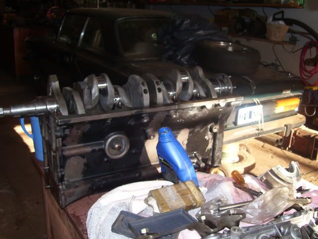

hola tengo avances y queria mostrarles

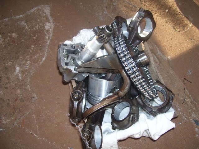

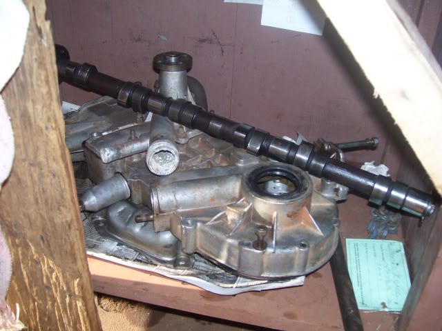

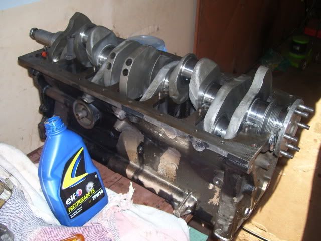

les cuento los arreglos que tuve que hacerle a este motor para que quede bien. Primero tuvieron que frentear tanto el volante y el ciguenal, los bulones no hicieron falta cambiar porque estaban sanos.. el problema que quedaron flojitos fue por que se gasto en sus asientos en el ciguenal. Se balanceo todo. Eso por un lado

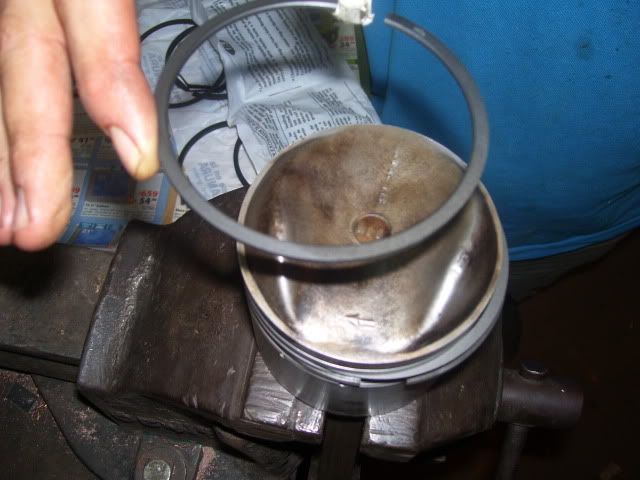

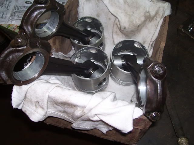

despues perdia aceite por la bancada trasera, asi que tuve que desarmar todo para que me la rellenen. Se bruneron los cilindros y se pusieron aros nuevos. De casquillos andaba perfecto ya que no tenia ni 750 kilometros.
Un dato interesante que quiero compartir con los que arman motores, un tipo de experiencia me dijo que le ponga siloc en la union de la tapa de bancada trasera porque dijo que a veces no se sellan bien y pierde aceite igualmente por el costado. Cosa que creo que paso en mi toro porque pierde despues de haberle arreglado la bancada atras. Asi que despues les cuento si pierde o no.
Hoy ya lo tengo armado y listo para ponerlo en el auto.

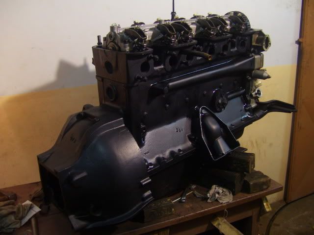

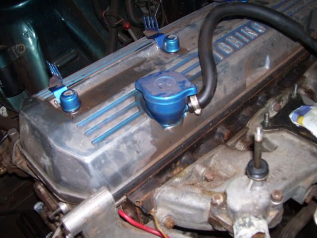

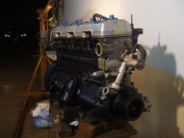

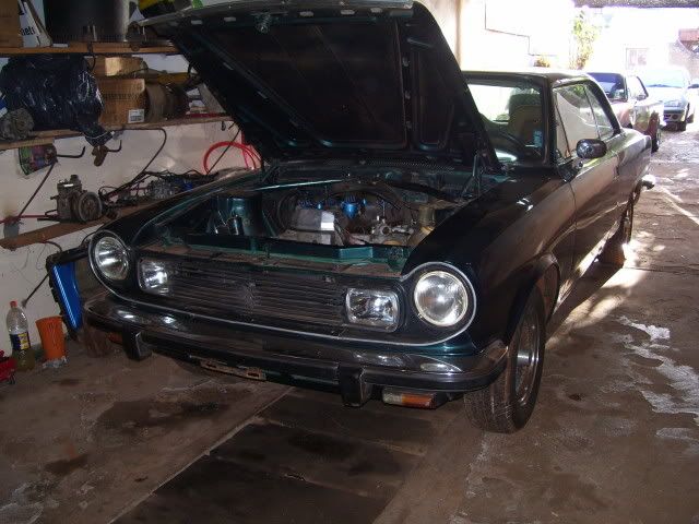

al fin tengo tiempo para mostrarles los avances. Primero gracias a ustedes por lo que me dicen y me alegra que les guste... seguimos...

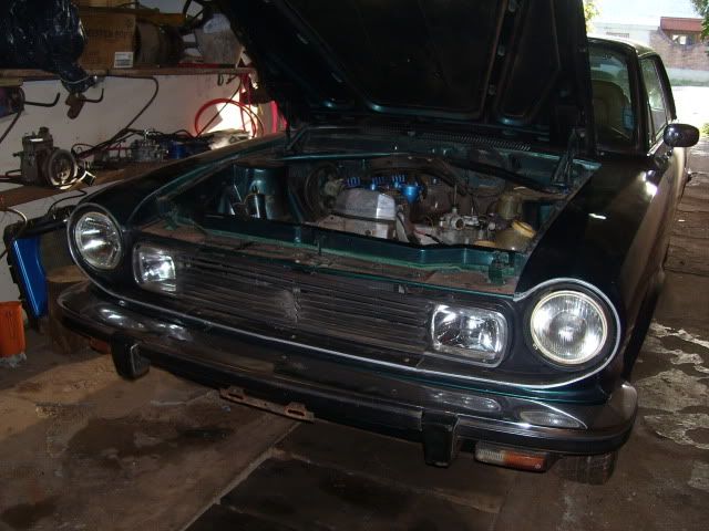

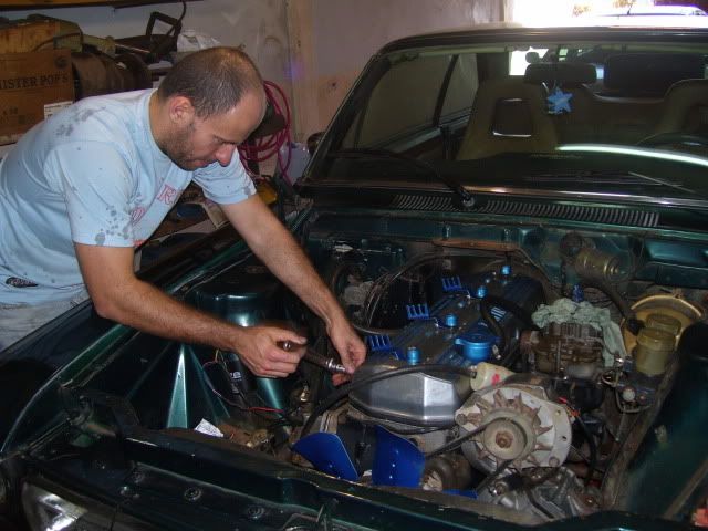

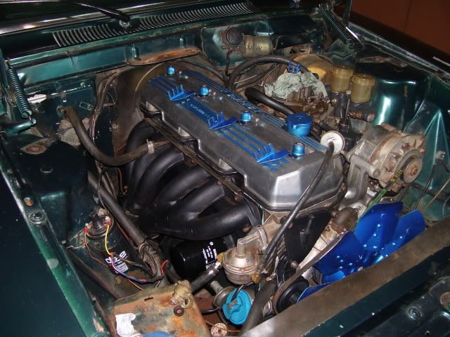

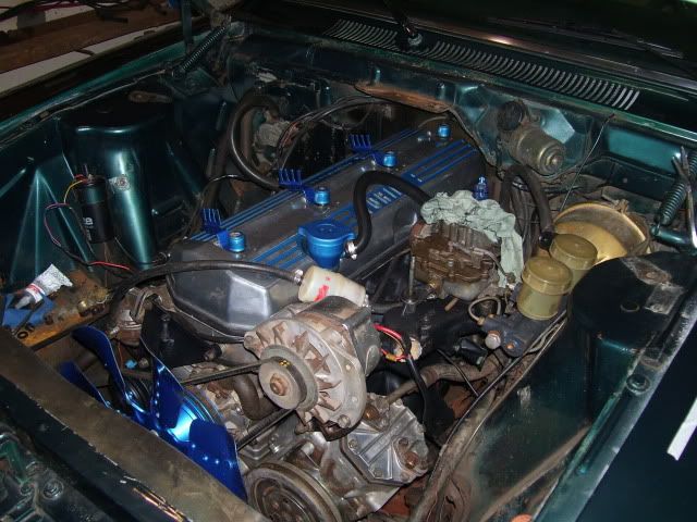

Sigue entonces colocar el motor que con un amigo de la facu le colocamos y mi viejo tambien. Como siempre que jodido es hacer que encastre la segunda pata del motor :x :x :x

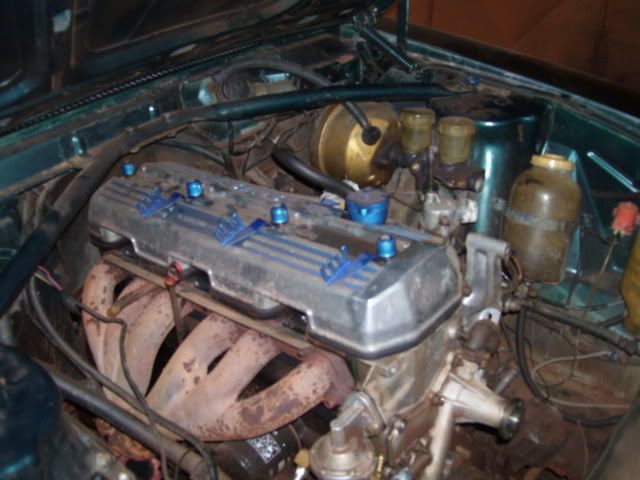

Una vez adentro segui con el armado del resto, caja, cablerio, alternador, bomba de agua paleta y radiador.
fotos:
el escape probe pintarle con una pintura de 300grados pero por lo menos para que no quede todo oxidado y feo... y por ahora se va quemando despaciiiiiito. pero todavia esta lindo jaja

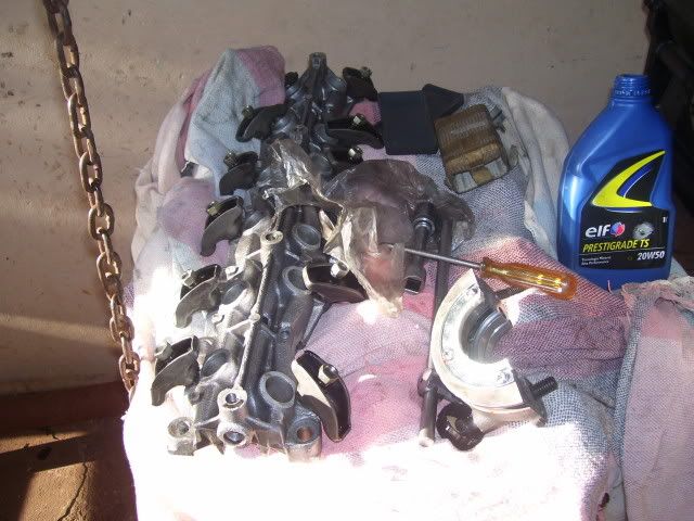

al sacar la valvula de la bomba de aceite me lleve la sorpresa porque no conocia esta valvula y la verdad que es super sencilla, y se puede cambiar el resorte mas facil que los otros modelos. Bomba Dunkan
y el primer arranque... Primero sin bujias le di con el arranque para que se cargue de aceite todo el circuito y hasta que me marque presion en el reloj y ahi lo arme y lo arrancamos y salio esto jaja.
http://www.youtube.com/watch?v=pvNYsLzn3Wk
el sonido de mi camara no es muy bueno pero algo sale.
despues sigo con los retoques que le tuve que hacer al carburador y eso para que ande bien.

Ahora lo tengo al toro verde siempre en casa de aca a un mes para asentarlo... y una vez asentado el dueño me dijo que se lo entregue... Osea cuando yo decida que por lo menos pase la primer etapa del hablande (1000Km a 2000rpm), encima es de esos que asienta los motores cagandolos a palo asi que no le voy a dejar que maneje ni loco todavia. A parte no lo quiere ver al toro, lo unico que quiere es que ande bien de una vez.
Al carburador le encontre a medias la vuelta por lo menos para que ande como dije arriba. Le deje con un resorte en las agujas bien duro y me dio resultado cuando las agujas queraron arriba todo el tiempo. Asi lo regule en baja y me di cuenta que gordo en baja anda medio mal, no quiere reaccionar por ejemplo para empezar a mover el auto, Y si lo dejo mas fino ahi anda re bien, tiene mas fuerza para mover el auto con poco acelerador. Asi en las desaceleraciones tiende a tirotear pero anda bien asi que lo pienso dejar asi.
en alta no pude probar porque no le quiero pisar todavia, pero lo aceleras un poco y responde bien.. asi que debe andar bien.
y de olor anda re bien... hasta es rico el olor que larga ahora!
Lo unico, unico.... me parece que la caja hace ruido. Tiene unos zumbidos que me parece que algo esta andando muy mal ahi adentro. Tiene aceite y todo. Por suerte el tipo tiene otra 3.54 para probarle. La cagada es el laburo que voy a tener que hacer de nuevo.
