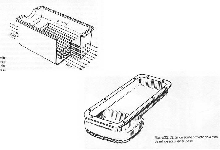

MensajePublicado: Mié Jul 26, 2006 11:52 pm
Digamos que es paso previo a colocar un radiador de aceite!!
Hay otro tipo de carter, muy parecido que tiene a diferencia de este unos conductos de aire que vienen del frente y canalizan el aire nomas. Osea que enfria el aceite que ha caido en el carter, no el que esta cayendo!
A funcion se me hace que es igual solo que el que digo yo habria que ver que no interrumpa el chupador de aceite. Lo bueno es que no tiene agregados en los laterales
Una cosa asi!

A veces hay reglamentos que no te permiten agregar radiador de aceite, entonces se agregan esas aletas para tener mayor superficie expuesta al aire e irradiar mayor cantidad de calor. En otras ocasiones no se permite adoptar el sistema de carter seco y lo que se hace en agrandar el carter para tener mayor capacidad de aceite. IKA tenía homologado para Torino TM un carter de 8 litros que vendía en las consecionarias como repuesto de competición.
