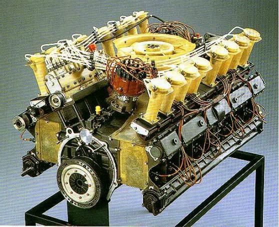

Alguien laburo sobre algo de esto?
mi ideas es algo así, es algo que me de vueltas de hace rato pero por falta de tiempo no le eh metido pata.
que les parece como estan motados esos iyectorcitos

y eso de que es!!!????? de porsche??
MensajePublicado: Vie Ago 17, 2007 8:11 pm
si es de porsche, como se ve que lo tenias fichado. jaja
MensajePublicado: Vie Ago 17, 2007 8:18 pm
Eso es una iyeccion mecanica es mas si sebacordoba me hace el favor de subir las fotos del toro con inyeccion que habia probado ika tenia el mismo sistema de inyeccion. El inyector esta perfecto es mas la formula uno de hoy en dia lo tiene directamente sobre ta trompeta pero eso sirve cuando las trompetas son verticales, en motores donde el inyector va horizontal eso solo sirve para motor de carrera que va aspirando simpre si eso lo haces en la calle chorrea nafta para afuera Saludosssss
